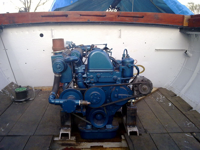

In het najaar van 2008 is de OMGWTF de stalling in gegaan en daar niet meer uit gekomen tot een week geleden. De reden hiervoor is dat mij vader en broer besloten om een bootje (bouwjaar 1911) te kopen wat opgeknapt moest worden. Behalve dat ik hier met veel plezier al m'n klustijd aan opoffer kostte dit ook m'n stallingsplekje dicht bij huis. Het bootverhaal ziet er heel in het kort zo uit:
andere motor geplaatst:

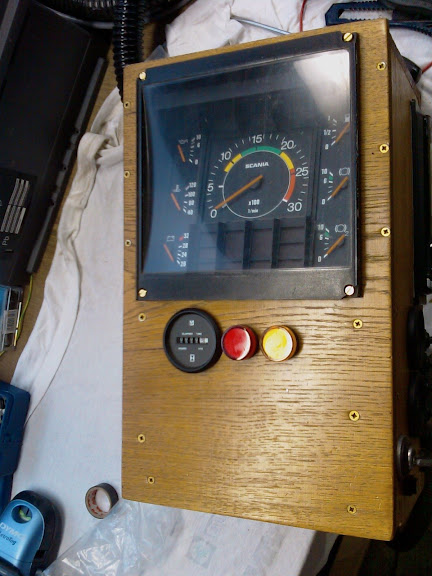

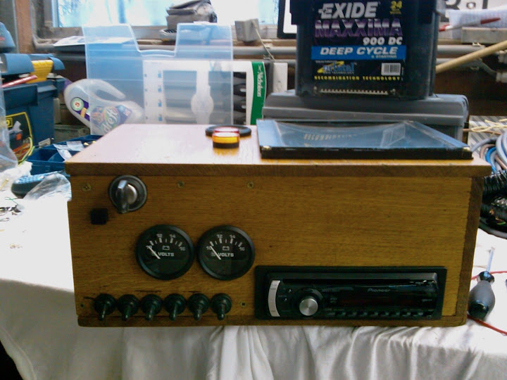

Dashboard gebouwd en compleet nieuwe elektrische installatie (oa dubbele accu, boordverlichting, koelkast):
