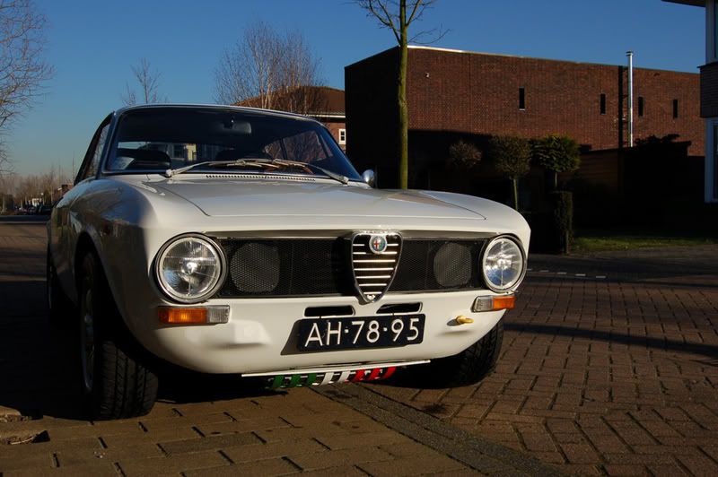

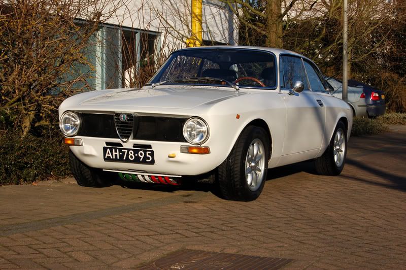

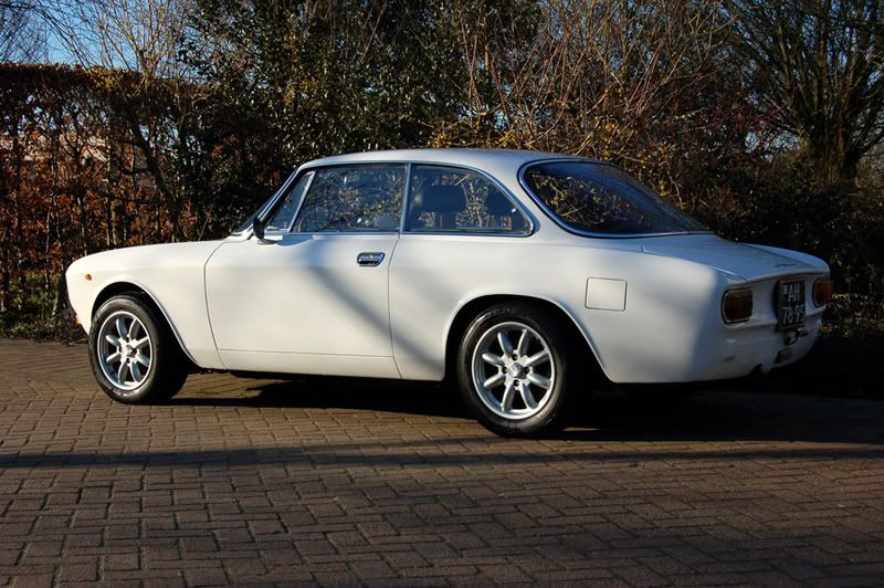

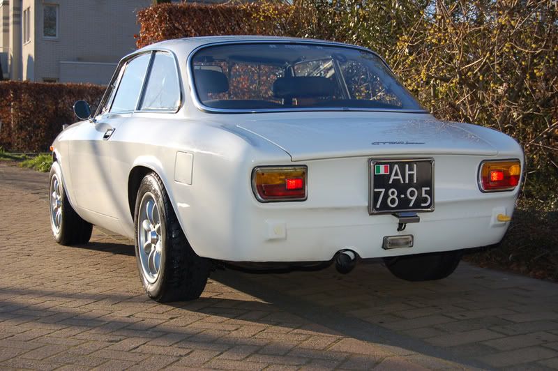

Als beloning dan toch maar even gewassen en nog een paar foto's gemaakt
