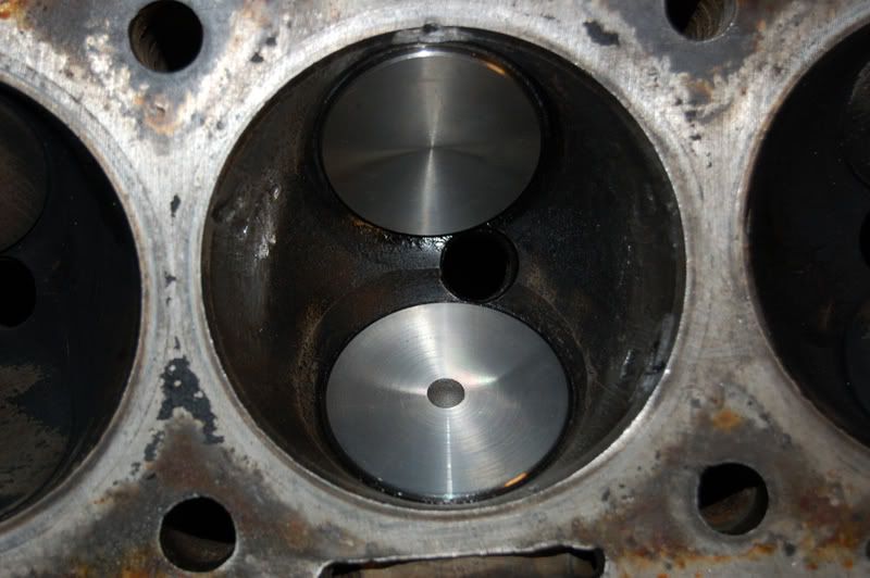

Vandaag de kop naar motorrevisie bedrijf in Essen gebracht.
Zij hebben de beschadiging bekeken en samen met mij besloten om een en ander weer mooi glad te maken.
Dus niet oplassen en afdraaien, niet nodig.
Ook beoordelen zijn de kleppen, krom of slecht sluitend.
Morgen weer ophalen.
De zuiger ga ik na een gesprek met Dre zojuist toch vervangen.
Ook die kan ik morgen ophalen bij Goos van Pelt
Tevens vervang ik de lagerschaaltjes en de drijfstangbout(en)
Nog even wat gesproken over de voorzorgsmaatregelen die ik moet nemen bij het rollen later en ook wat ik mogelijkerwijs mag verwachten met deze configuratie en dat is niet mis.
HC zuigers en Alquati A32 met juiste sproeierbezetting en de 4 in 2 in 1 moet een hele sterke motor opleveren met voldoende koppel onderin en waarschijnlijk zo'n 160 pk.
Mooi toch.
Nog wat foto's van de aangerichte schade

Bertonebianco
Berichten: 781
RE: conversie 116 -> 105 oorzaak luide tikken gevonden
di feb 12, 2008 17:10
Zojuist bij het revisiebedrijf de kop weer opgehaald.
Voorzien van een nieuwe in en uitlaatklep. Toch behoorlijk krom lieten ze me zien.
Eerder vandaag bij Goos een zuiger met bus en nieuwe lagerschaaltjes opgehaald en een nieuw bakrubber.
Da's toch wel veel steviger als degene die er nu inzit. Weer een verbetering.
ik kan weer aan de slag vanavond ;-)
