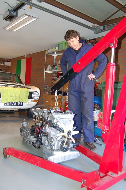

Net takel opgehaald en straks het blok eruit

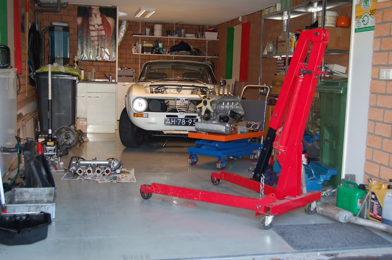

Met Mark (ciclista) om 1 uur begonnen. Blok was er zo uit, ervaring he ;-)
eerst carterpan eraf, geen bijzonderheden.

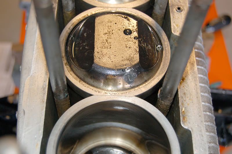

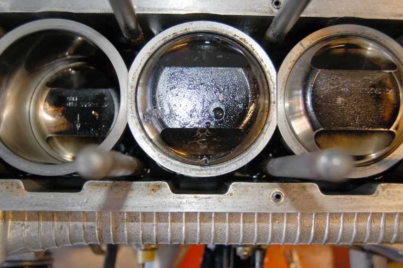

Wat niemand had verwacht is gebeurd. Een moertje is door de carburateur in de verbrandingsruimte gekomen en heeft daar wat schade aangericht
Moer zat in 3 delen vast in de kop, gelukkig niet op kritische plaatsen.
Kop meegenomen naar Barend en daar de 3 moerdeeltjes losgetikt en besloten om een en ander met een nieuwe koppakking weer in elkaar te zetten.
De beschadigingen vallen mee en thuis heb ik de in en uitlaatklep er nog even uit gehad. Op de pasvlakken is geen schade.

Ook al is het niet zo'n fijne aanblik :cry: , je kunt beter dit hebben als een losgelopen lagerkap/drijfstangbout... :(
Succes met het opnieuw opbouwen en het verdere genieten... 8)

Mooie garage...hoe krijg je de vloer zo mooi glimmend...epoxy coating?
/hans
Bertonebianco
Berichten: 781
RE: conversie 116 -> 105 oorzaak luide tikken gevonden
za feb 09, 2008 22:09
Inderdaad epoxy coating, 2 componenten
Er was eens wat over toen de vloer van de werkplaats op mijn werk werd gedaan.
Zitten 2 lagen op. Ideaal schoon te maken.

Als ik jouw topic zo doorlopen heb dan is "slordigheid" een niet echt passend woord, Eric!
Jouw geluk: de plekken vallen mee (rand van de zuiger niet zo best) maar OK....Zo zie je maar.... Soit: snel in elkaar en rijden :wink:

Toch nog een 3-tal vraagjes:
1 Zouden jullie de zaak ook weer in elkaar zetten of kiezen voor nieuwe zuiger (als die al los te krijgen is)
2 Ik wilde bij de kop een beetje de ergste bramen weghalen en de zuiger laten zitten. Of pak ik die er best ook uit om netjes te maken
3 Is het verstandig/nodig om toch nog even te kijken naar het bijbehorende drijfstanglager, heeft natuurlijk tikken gehad.

Wat een verhaal Eric.
Je kunt zeggen: Geluk dat er niet veel schade is. Ik vind het pech dat er, na al dat werk, zo'n kl#%$te moertje in schiet.
De drijfstang kan volgens mij wel wat aan, immers de ontbranding brengt ook grote krachten met zich mee.
Ik heb de kop zonder moerjte niet gezien, maar ik zou de schade zo veel mogelijk herstellen en de boel weer in elkaar zetten.
Succes ermee.

Ik zou voor alle 3 deze opties kiezen....
het is zuur, maar het is nog veel erger om met iets rond te rijden waar je in je achterhoofd weet dat het toch niet helemaal lekker zit.
A) je hebt het blok er nu toch uit
b)je hebt al zoveel gedaan om deze auto echt mooi en netjes te maken dat je het bijna niet kan maken om hem zo weer in elkaar te zetten.....

Ik zou de zuiger zeker even demonteren. Als de zuigerveren van de desbetreffende zuiger nog net zo soepel als eerst bewegen zou ik de zuiger in jouw geval gewoon laten zitten. Ik zou wel de drijfstanglagers meteen ook even controleren.
Ik zou ook absoluut, je bent toch al zover, de kleppen van de desbetreffende cilinder er even uithalen om te bekijken of ze niet heel licht krom zijn en "soepel zuigend" door de geleiders lopen. De kop zelf zou ik me niet druk om maken zolang het er niet erger uitziet.
