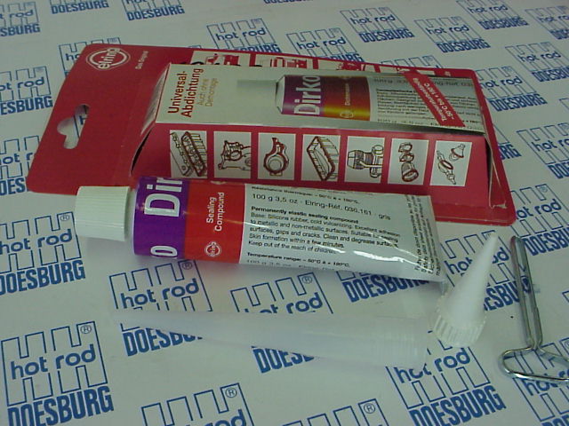

Dit bijvoorbeeld:
Dirko echt top spul.
Lekker insmeren op het aluminium en de slang afklemmen komt er wel weer wat tussen uit maar dat was toch al teveel.
En eerst goed opschuren met een stukje schuurlinnen k80.
Als al het poeder weg geschuurd is insmeren.
