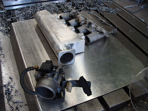

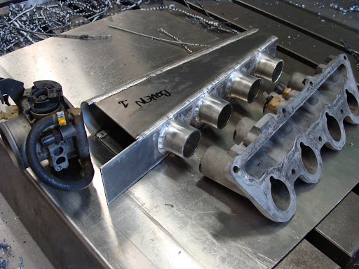

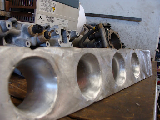

vandaag inlaatspruitstuk gemaakt,
60mm gasklep.. ik hoop niet te groot..
Weet iemand nog een adres voor intercoolers en/of oliecoolers?

Mooi gedaan ook met dat inlaatspruitstuk :lol:
Heb gewoon een simpel stukje rond alu gepakt van 80mm,en dan kom je met zoiets :wink:
