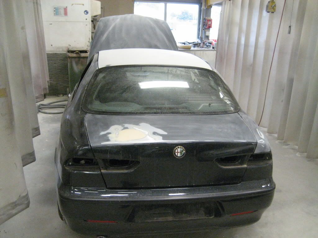

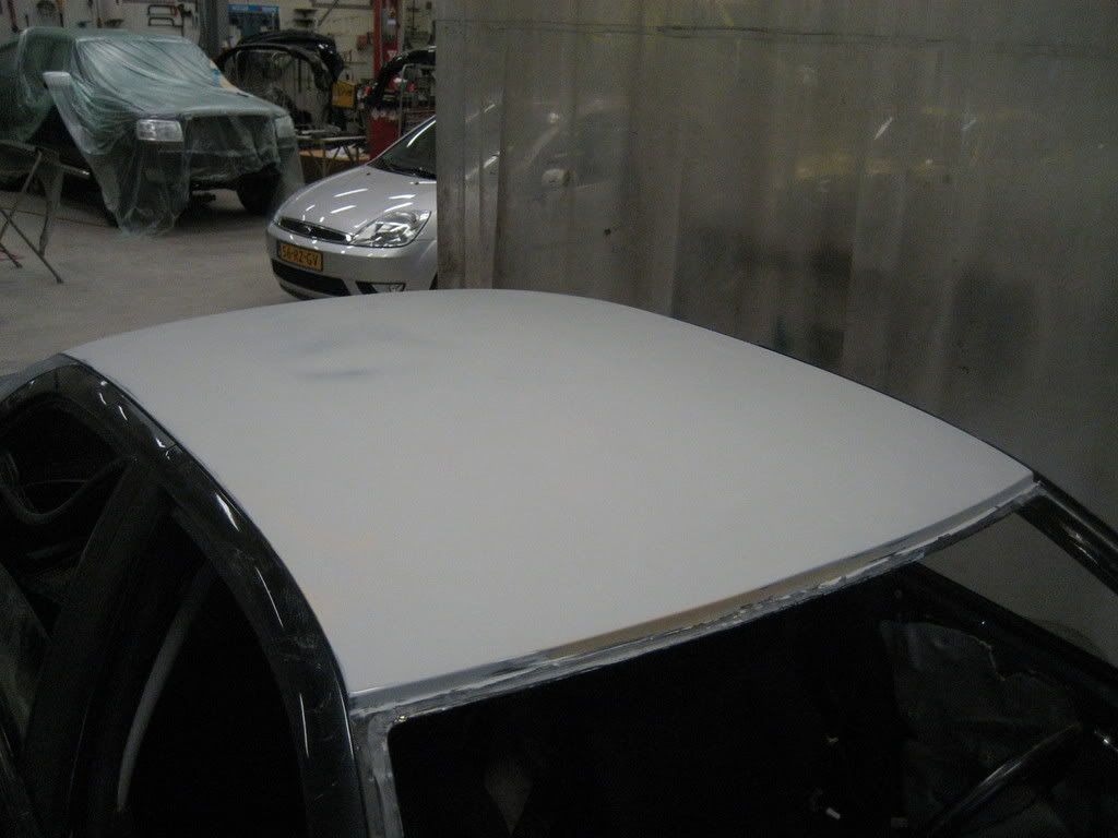

Klopt, dakplaat vervangen zou volgens Graffiaturo maar een halve dag werk zijn, maar plaatje is nu niet echt goedkoop te noemen.
Alles bij elkaar zit ik op dit moment denk ik op een uurtje of 10/12 en hoef ik mn eigen uren dus gelukkig idd niet te betalen 8)
Ook hoef ik nu mn achterruit niet te demonteren, wel had ik bij een nieuwe dakplaat ook het voorste dakspant vervangen, dat is wel recht maar ziet er nu niet echt fantastisch mooi uit.

Knap werk GiuliaCorse :thumbs:
Ik had toch een nieuwe dakplaat geplaatst, maargoed als je toch zo handig bent... :D
Suc6 nog verder :wink:

Mooi werk en nu nodig de pics. na de kleurlak :D
RE: 156 V6 dakschade
do jun 14, 2007 20:52
Het is toch geweldig, als je dat met welliswaar veel en/of meer werk, maar met beduidend minder poen mooi zelf voor elkaar krijgt! :D :thumbs:
(zegt de volgens sommigen genaamde recyclekoning. :biggrin: )
Jammer dat ik geen plaatwerker ben. :?
Niet te snel de spritz is nog niet helemaal geschuurd, dan nog in de grondlak, motorkap schuren en in de grondlak (wil natuurlijk geen steenslag meer zien), voor en achterbumper er af om compleet in kleur gezet te worden (ook de "stripjes"), dan scirts er nog af waarvan ik er 1 moet repareren, ik heb n.l. geen zin om een set skirts te kopen voor 230 eurie omdat ze niet meer los te leveren zijn (staan nog wel in de computer maar worden automatisch bij bestellen om genummerd :? )
Dan even compleet vers laklaagje er op met beetje meer blanke lak, permaguard lakverzegeling er op (beter dan proteq, voor minder dan de helft van de prijs) En dat wil ik eind volgende week klaar hebben.
dank voor alle complimenten ga bijna naast mn schoenen lopen.
Ow ja, zit er over te denken de originele koplampen uit elkaar te halen en de het chroom matzwart te spuiten (behalve de reflectors dus) voor de GTA lookweet iemand of de plastic glazen een beetje te demonteren zijn?
Ik wil je best een en ander leren hoor, zal alleen wel hier moeten gebeuren. Kan je best, als je jezelf beter voelt, een paar keer een dagje, half dagje of weet ik wat mee lopen.
Maar het kost je toch een tijdje om behoorlijk te leren strakzetten.

Ja strak maken is ook een hele kunst, heb het al eens geprobeerd met kleine opp. maar nooit helemaal goed :(
do jun 14, 2007 22:06
Ziet er nu al fraai uit, fijn stukje werk zo ! 8)

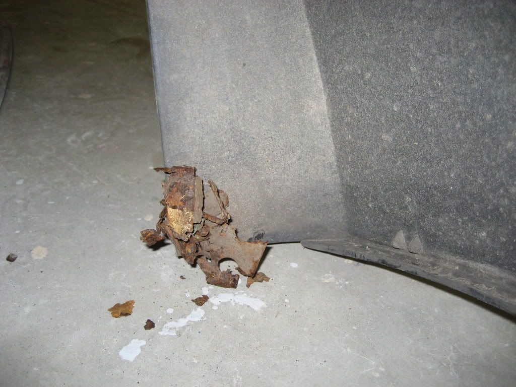

Kleine update met veel werk, de spritz is geschuurd en de rest van de auto staat klaar voor de filler (op de kunststof delen na dan).
En voor iedereen die nog twijfeld of een 156 een echte Alfa is, hier het bewijs dat ze dat wel degelijk wel is.

:schrik: Schandalig toch dat ze nu nog steeds mogen roesten :evil:
Dat had ik echt niet verwacht.
Over 10 jaar een restauratieproject ?
:mrgreen:
wo jun 20, 2007 11:12
En waar mag dat danwel wezen? (heb jee ook foto's van verder weg?) Is dat bij het front, radiatorbalk of zo? Daar mag je 155's e.d. ook in de gaten houden iid geval. :?
Verder niks meer dan een beetje aanslag, dit is de bumpersteun aan de rechtse kant voor het onderste bevestigingspunt bij het wiel, aan de linkse kant ook niks aan het handje. heeft waarschijnlijk eens een duwtje gehad of zo.

Lijkt me vooraan waar de bumperhoek vastzit..(althans, bij een 155 is dat een soortgelijke zwakke plek)
Mooi project martin!

Idd bumpersteuntjes, kosten nw weinig.
