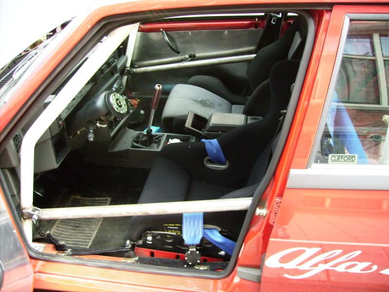

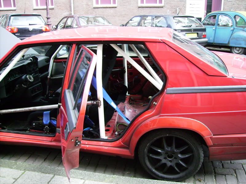

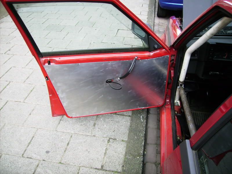

Zoooo even een kleine update.... Heb de 75 weer terug van alberic. Samenvattend: andere versnellingsbak, nieuwe distributieriem, revisiespanner, nieuwe waterpomp, nieuwe hoofdremcilinder, dot 5 remvloeistof en zal nog wel een aantal zaken vergeten zijn. Verder heeft alberic de OMP rolkooi erin gelast met de juiste voetplaten en alu deurplaten gemaakt. Rijden is echt een feest, vooral doortrekken in zijn 2. Hier nog even een aantal foto's

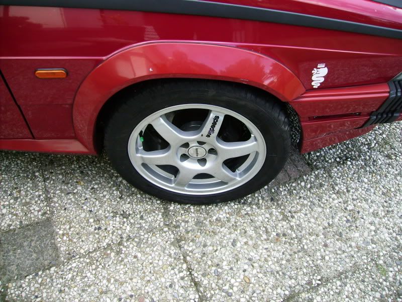

Heeft niet zoveel met gewicht te maken, maar heb vandaag even de speedlines gemonteerd en dit ziet er geweldig uit.... Oordeel zelf maar
