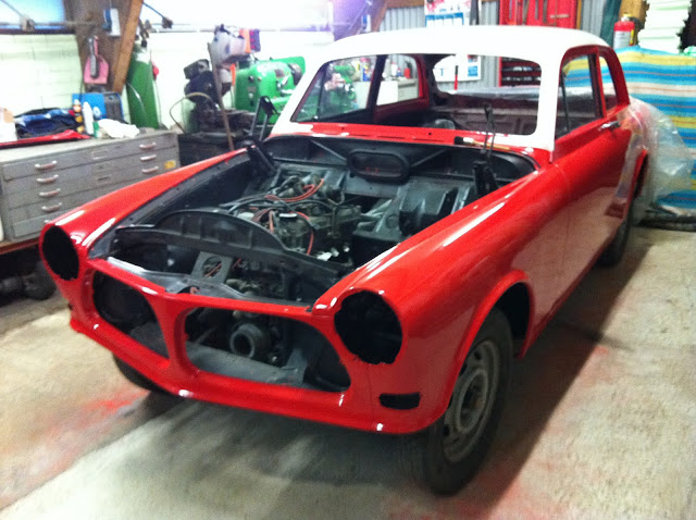

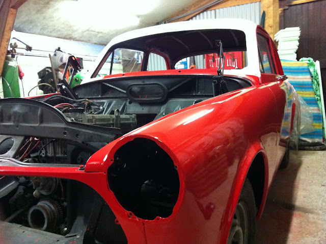

De auto is volledig gestrip en voorzien van een nieuwe laklaag.

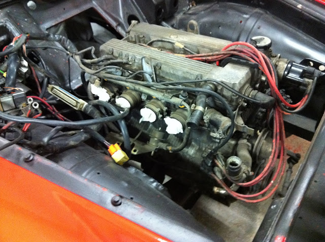

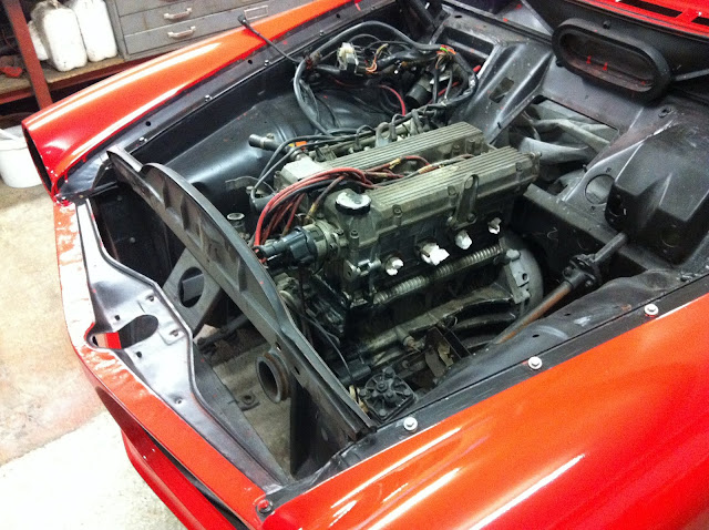

De B18 motor is vervangen voor een 2.0 TS uit een 75 met 125dkm op de klok.

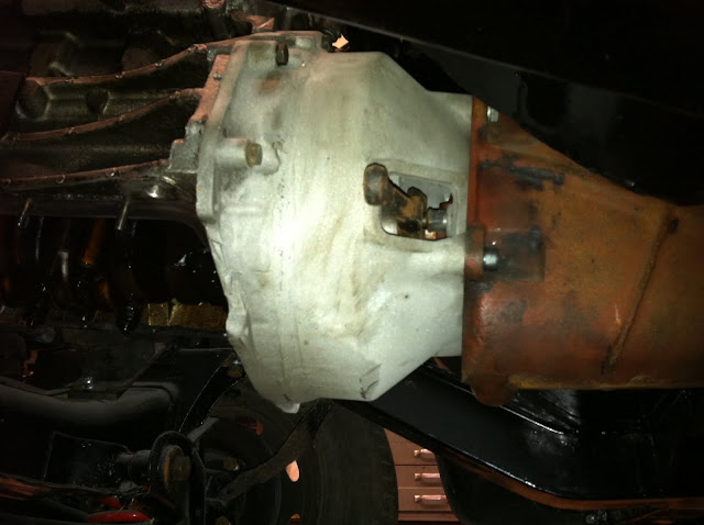

De versnellingsbak is standaard van een amazon, staart van de TS doorgezaagd en aan andere helft aangelast.
