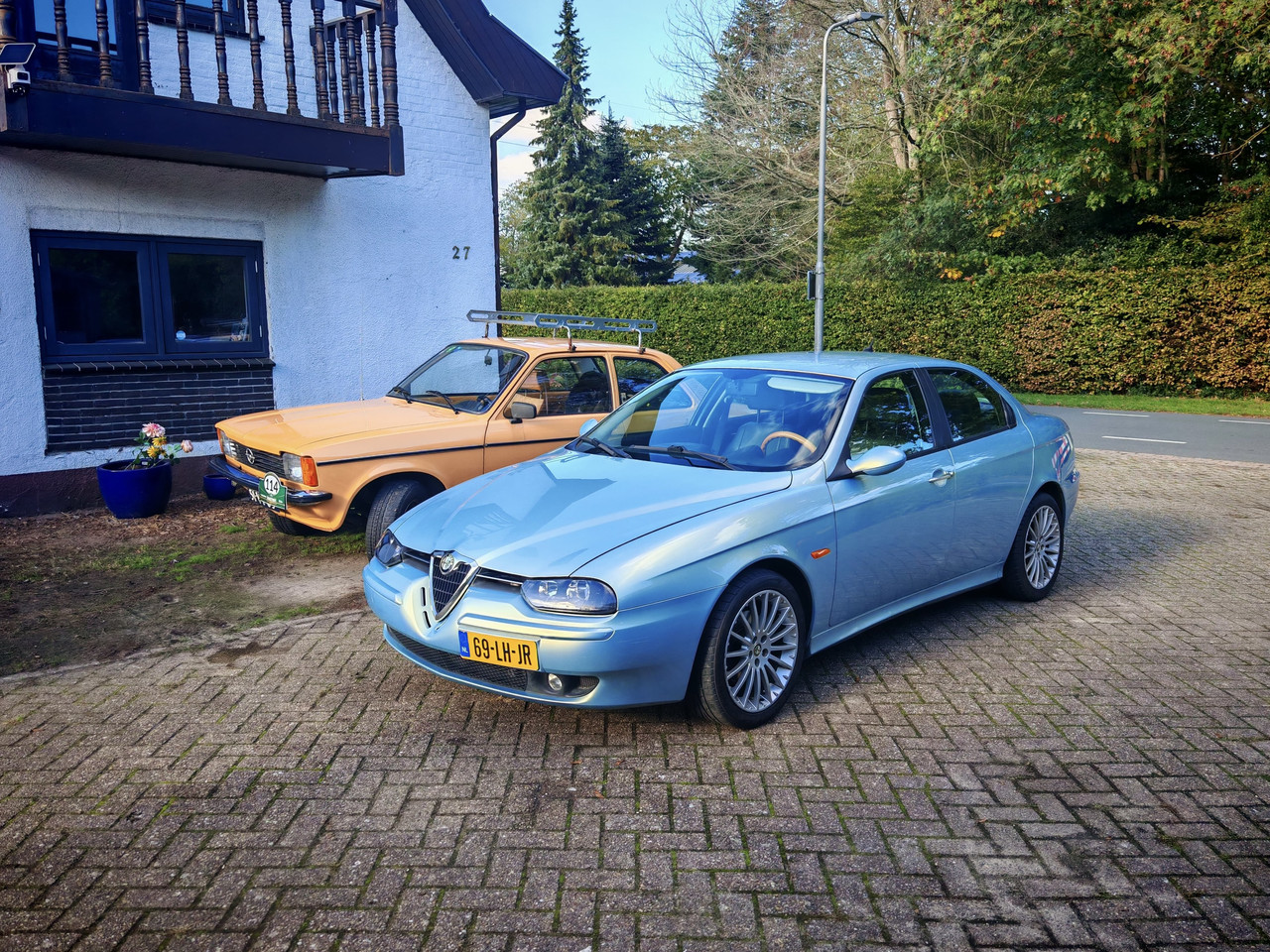

Nou, dit wordt m’n allereerste post hier :)
Ik ben sinds deze zomer een 156-rijder, m’n allereerste Alfa.
Al sinds ik 20 jaar geleden m’n rijbewijs haalde, stond de 156 op m’n verlanglijstje. Een van de mooiste ontwerpen ooit. Elke keer liet ik me ervan weerhouden: “Een Alfa, waar begin je aan” enfin, ik hoef het hier niet uit te leggen denk.
Deze zomer heb ik dan eindelijk een 156 gekocht, wat een fijne wagen. Zal eens een voorstelrondje doen hier op t forum.

Kijk met houten stuurtje in het licht eiken, je hebt ook een mahonie variant alleen die is veel lastiger te krijgen evenals de pook. Mooi hoor deze Azzuro Nuvola (lichtblauwe wolk) met de Toora 17inchers eronder!
