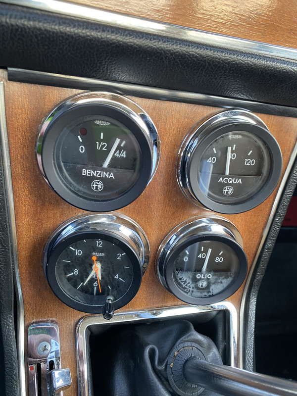

https://i.postimg.cc/Dy6C83Lr/IMG-9596.jpg
Hallo,
Heeft iemand wellicht tips hoe ik het glad aan de binnenzijde van mijn meters in mijn Berlina 1750 zou kunnen reinigen? Ik weet niet of zonder schade het glas los is te maken om zo aan de binnenkant schoon te maken. Via bijgaande link een foto en is te zien dat er condensvorming aan de binnenzijde is.

meter demonteren, en dagje op de verwarming leggen, zodat hij uitgedampt raakt :wink:
en een vochtvreter in de auto zetten bij stilstand.
gebeurt omdat er blijkbaar vocht in de auto zit, en als het daar in de buurt warm wordt door je verwarming, krijg je condens aan binnenzijde glas..
meter is te demonteren, als je het chroom los haalt, na wat borgingen open te buigen..maar zal maar tijdelijk helpen ws
