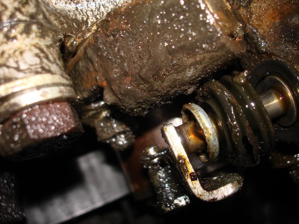

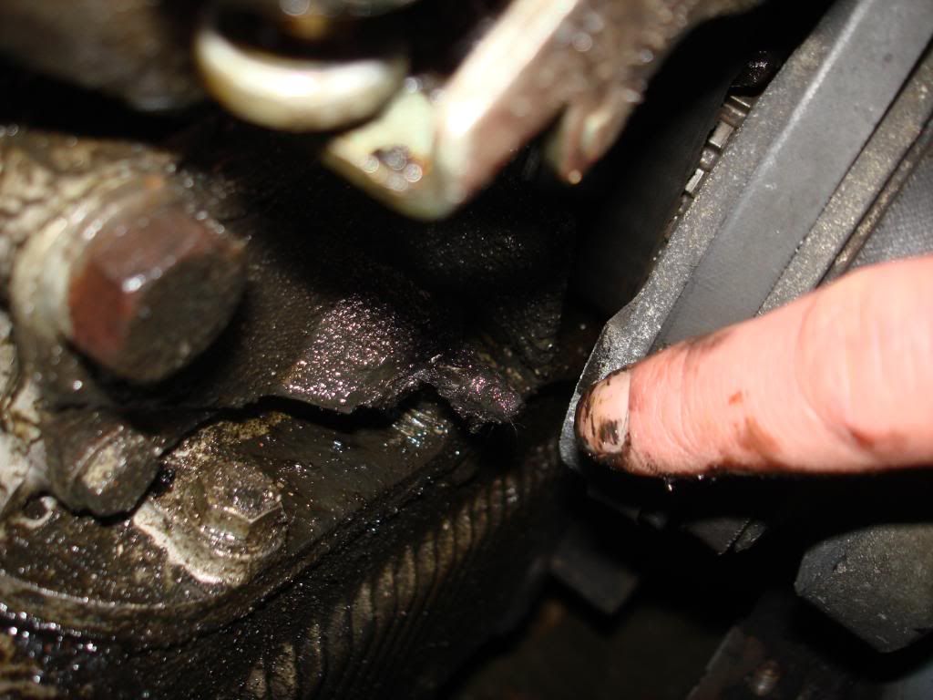

Droogleggen is inderdaad ook nog altijd mogelijk, maar onder het motto:
Ga ik hem toch proberen een nieuw leven in te blazen, wat mij tot het volgende brengt:
Denken jullie ook dat er iets ontbreekt?

ik zie geen veer o.a. ?

RE: Hydraulische spanner v6
za feb 08, 2014 23:06

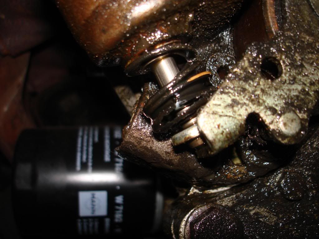

Op de eerste foto in het topic van Kai, is ie te zien: de veer, verpakt in een zwarte plastic huls.
De veer loopt van die onderste pin, vlak bij de krukaspoulie, naar de hevel van het spanrolgeval. ;)

Ik dacht zelfs dat op foto 4 er nog een stukje van de veer aanhangt, maar dat is nogal moeilijk te zien.

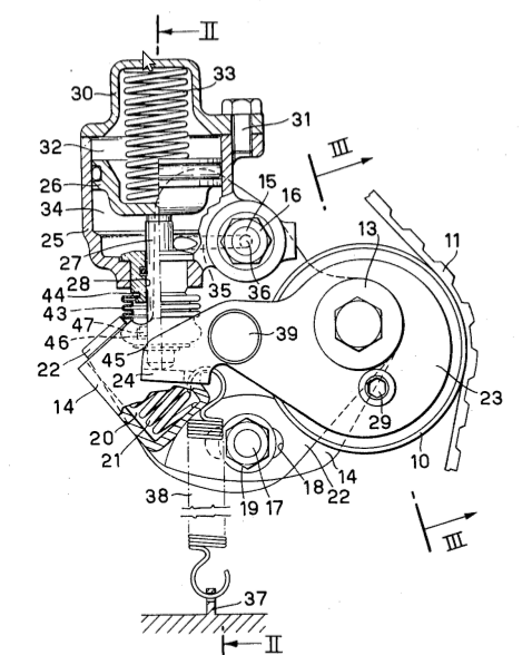

Hoe werkt de spanner nu?
De bedoeling van deze spanner is de riem te ontspannen wanneer de motor uitzet door de warmte.
De spanner bevat 3 veren, elke met hun eigen functie:
Veer 21: Deze dient als hulpmiddel tijdens het monteren van de spanner, wanneer pin 39 vaststaat, zodat de spanner niet meer rond 13 kan roteren. Op deze manier wordt de spanner geijkt.
Veer 38: Die ik dus mis, dient voor de riem aan te spannen, en staat rechtstreeks in verbinding met de spanner.
Veer 33: Wanneer er geen oliedruk is drukt deze veer tegen de plunjer(27), die op zijn beurt tegen het spanmechanisme (24) duwt. De riem wordt nu met maximale kracht opgespannen. In ruimte 34 komt bij een draaiende motor de oliedruk, die tegen 26 duwt en op deze manier veer 33 indrukt, waardoor de kracht van de plunjer op de spanner verkleint.
Dus als ik het goed begrijp is dit wat er gebeurt:
Motor start: Riem staat met 2 veren aangespannen opdat de riem geen tand zou verspringen bij het starten.
Motor koud: Plunjer gaat door de grote oliedruk naar boven, waardoor de riem enkel met veer 38 op spanning wordt gehouden.
Motor warmt op:-Asafstand neemt toe, waardoor de riem uit zichzelf strakker staat. De riem duwt tegen de spanner waardoor veer 38 wordt uitgerokken. (en dus de kracht toeneemt)
-Oliedruk daalt waardoor de plunjer geleidelijk meer op de spanner duwt.(en dus de kracht toeneemt)
Wat begrijp ik verkeerd? Op deze manier staat de riem als de motor koud draait onder minder spanning dan wanneer hij warm is.
Op het patent staat:
(...) The resultant of these forces, and thus their torque, vary as the tension of the belt is varied. As the belt pull is increased due to the effect of expansions of the engineblock, the resultant of these forces overcomes that due to the bias of spring 38, and causes the pin 12 (blok van het roulement) to be rotated clockwise (spanning neemt af) relative to the eccentric pin 13.
Wat dus niet klopt met mijn uitleg daarvoor.

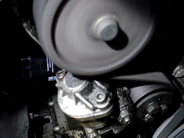

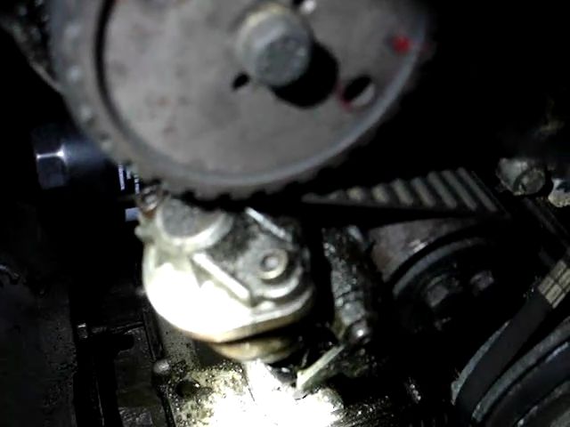

Hoe komt het dat ik al een jaar zonder die veer kan rondrijden?
Als veer 38 er niet is blijft de spanner gewoon de plunjer volgen, totdat deze op het einde van zijn slag is, zie op de video. De spanning op de riem is dan toch veel te laag?
Starten
Afzetten
Kan dit geen kwaad, of heb ik tot hiertoe gewoon geluk gehad?
zo feb 09, 2014 21:37
Leuke, verhelderende filmpjes man! :thumbs:
Je bent je er behoorlijk in verdiept; goed bezig!
Eerlijk gezegd, wordt ik niet vrolijk van die dansende riem, welke duidelijk aan de bovenkant te zien is. Die veer, die je nu mist, zou dit wel tegengaan, denk ik zo!

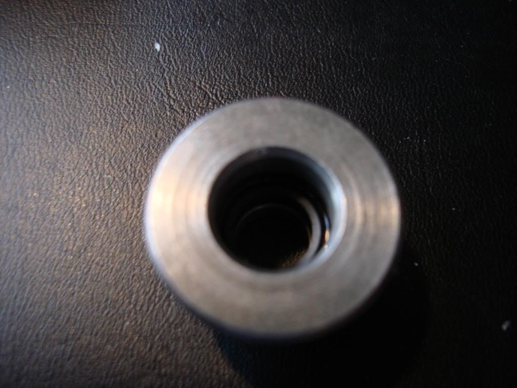

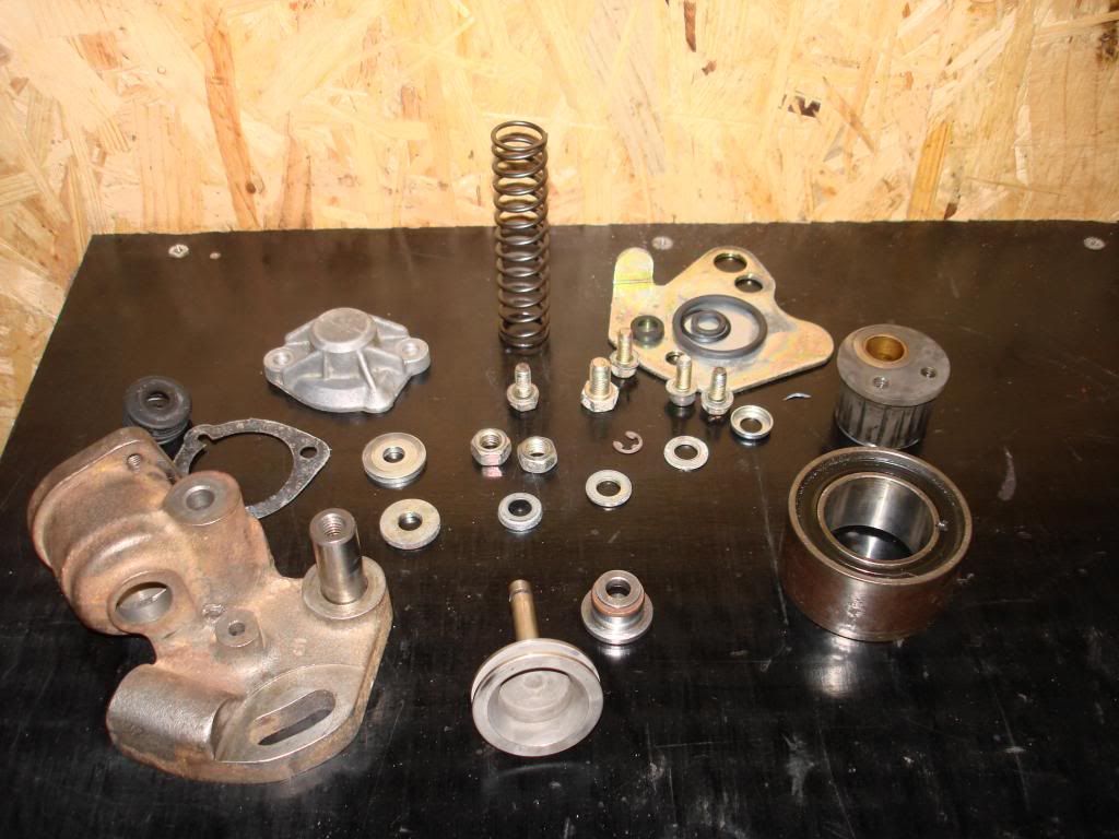

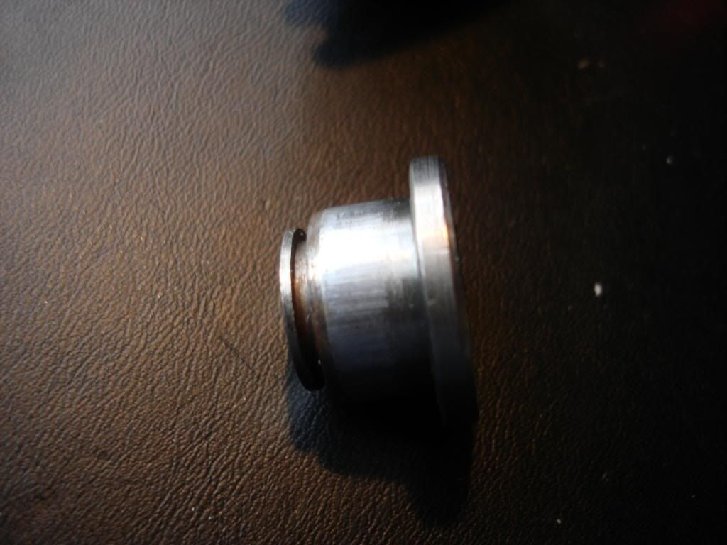

Is het de bedoeling van deze afdichting van de plunjer er gewoon uit te peuteren en de nieuwe er op dezelfde manier in te steken? Lijkt me toch niet echt een mooie manier.
Alle onderdelen wat gereinigd:
De laatste foto's laten een 2de spanner zien die ik ergens op de kop heb kunnen tikken. Helaas zat daar de desbetreffende veer niet tussen. Heeft iemand van jullie deze nog liggen?
