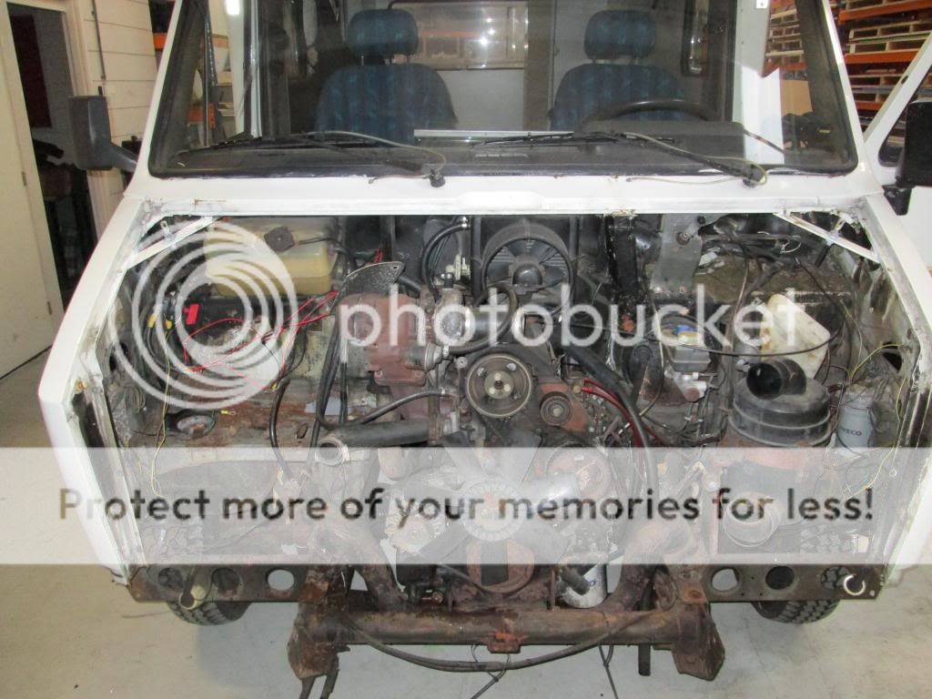

En ik maar denken van "ik plof er ff een gastank in".. In het huidige tempo waarin m'n tijd vervliegt/ik vertraging oploop zal het wel zomer worden voordat ik aan de Juul begin.. (Zal tegen die tijd alle input (waarvoor iedereen bedankt) weer eens nalezen ! ) Vanmiddag namelijk ff kritisch naar de cabine m'n (dacht ik) "bijna-klaar" circuit/paddock-verblijf camperke gekeken en ziehier het resultaat..<zucht> Dit klusje van vergevorderde krokantheidbestrijding was niet ingepland. Jajaja, ik weet het, oud (1986) & Italiaans...
