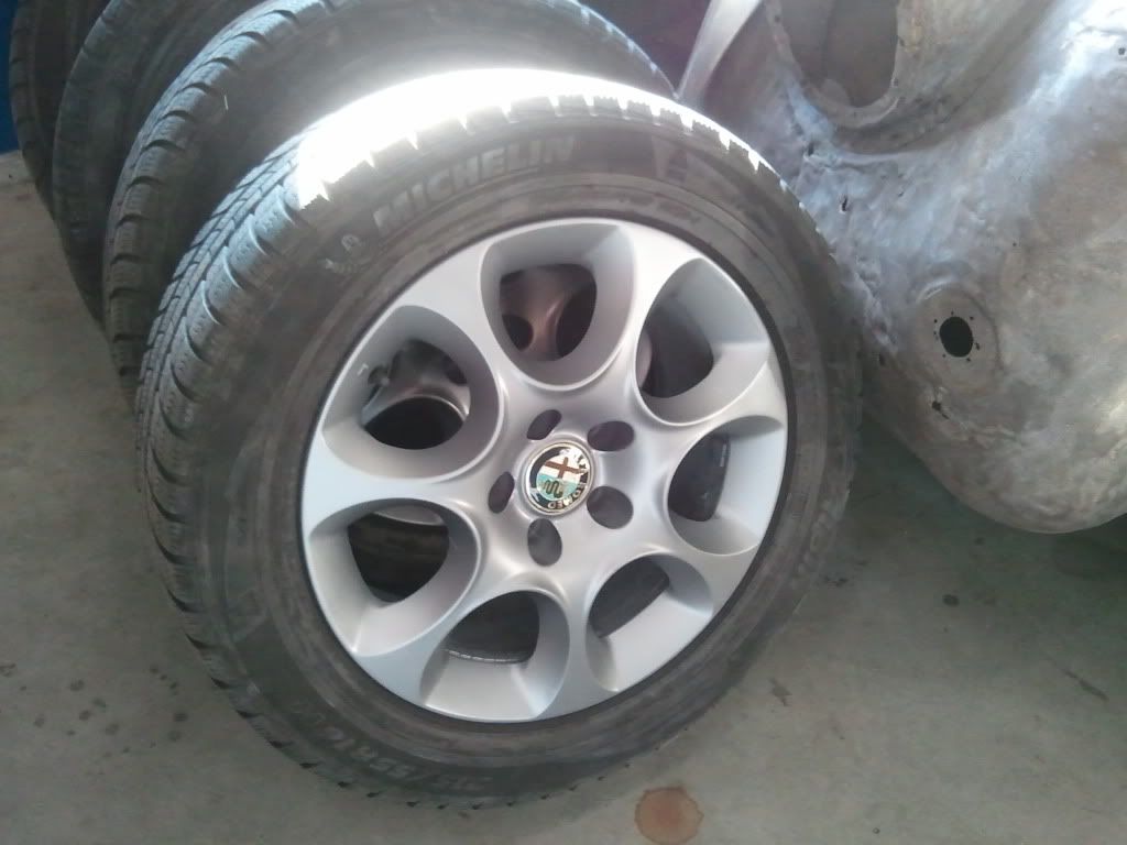

fRank, vriend.
Speciaal voor jou vanmorgen mijn winterwieltjes gespoten om de kleur te controleren.
Je moet wat voor je vrienden over hebben dacht ik. :wink:
Zie dat telefoon foto wel wat lichter is dan de werkelijkheid.

Berichten: 8076
RE: kleurnummer/code donkere 'titanio' 159ti wielen?
wo nov 14, 2012 13:19
Netjes man 8) , maar, dompert op de feestvreugde> ik wil niet spuit nie, poedercoaten wel. Desnoods in een tint die er dichtbij komt maar gewoon farbe erop heb ik geen trek in... :oops:
