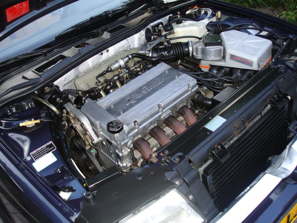

Berichten: 8247
RE: Motorruimte schoonmaken
do feb 10, 2011 09:42
Eventueel gehele motorruimte nabehandelen met Meguiar's engine dressing.
En je krijg dit, geweldig mooi spul
Afbeelding :wink:
