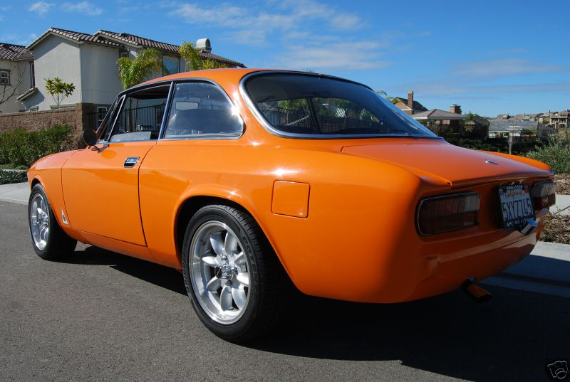

De Panasport FZ velg:

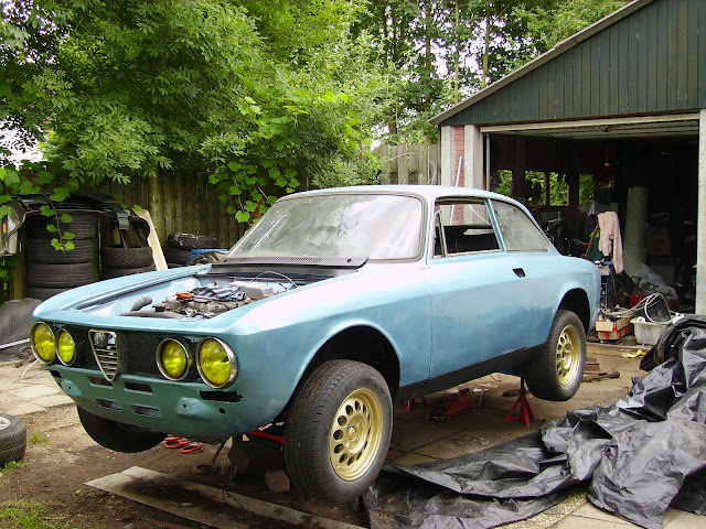

Hier 2 foto's van dezelfde auto:
Bovenste foto 195/60 14, onderste foto 195/55 15!

en zoek de tien verschillen: (hier is niks mee te winnen :-) sorry!
Minilite
Afbeelding en Panasport Afbeelding
