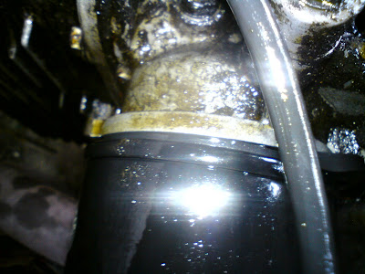

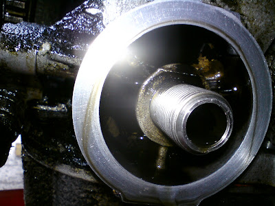

Vanmiddag weer even bezig geweest: de filter eraf gehaald, toen erachter gekomen dat het rubber ietsje naar buiten was gekomen, alles nagekeken en niets geks gevonden. De ring er weer in gedukt, de filter er weer op gedraaid, mn handen en het filter vetvrij gemaakt en vervolgens op mn max aangedraaid.
Toen de motor gestart; de druk begon op de 7 bar, deze liep in zo'n 5 minuten terug naar 2 bar. Bij wat gas geven loopt ie weer op, tegen de 3000 toeren heeft ie 7 bar. Zijn dit goede waardes?
Het getik is er nog, echter lijkt deze weg te zijn boven de 1500 toeren. Iemand een idee?
Wat fotootjes:
Lijkt toch niet echt lekker te zitten:
De scheve ring:
aansluiting lijkt goed
nu lijkt de filter beter te zitten
75 Indy TS 1992
