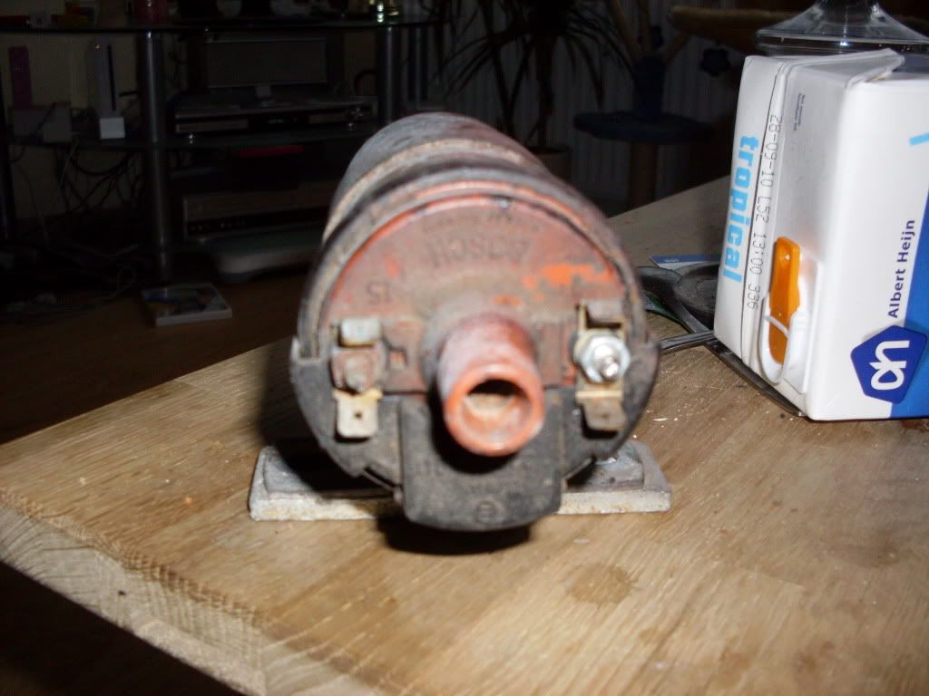

Nou zit er op de montagesteun van de bobine 1 of andere stekkeraansluiting.
Kan iemand me vertellen waar die voor is???(zie de foto)
Op het dingetje staat het volgende (bosch)onderdeelnummer: 0227100111
En dan nog een vraag over de bobine.
Ook bij deze weer een foto.
De linker aansluiting staat het getal 15 bij,de rechter 1.
Wat moet waarop?

dat zwarte stekker doosje moet met een groene kabel aan je verdeler vastgemaakt worden. Dat is namelijk een soort van ecu (ff simpel gezegd)
de +15 is voor via het kontakt geschakelde plus
de 1 is massa
RE: Vragen MBT Inbouwen 2,0 Carbs
di feb 02, 2010 16:33
Er staat -1 en dat is de standaard Boschcodering voor de massaschakelende kant van de bobine. Doe je die aan massa dan fikt je bobine uit ;)
De -1 komt dus via kabeltjes op de module (ik dacht pootje 3)
De module op de bobinevoet (want zo heet dat zwarte ding met stekker) is een blokje elektronica wat de dwell regelt en dan heb je nog een verdeler waarin een inductieve gever zit en die geeft het signaal van wanneer te vonken.
Gefeliciteerd met je diploma, maar heb je geen 1ste monteur of autotechnicus nodig voor je APK diploma?

Enne,dat kleine stekker aansluitinkje wat erop zit,is dat voor de toerenteller ofzo???

Net even naar beneden gewandeld,en op mn verdeler zit een aansluiting voor een 3 polige stekker,maar daar zit dus verder niets in...
Iemand toevallig een carbs gesloopt en dat stukje kabelboom over??? :lol:

sorry van de verkeerde opmerking over de -1 van de bobine :oops: . Eigenlijk kan het ook niet misgaan want je hebt nu ook een stekker (volgens mij een witte) die op je bobine zit. Diezelfde stekker plaats je ook weer terug op je bobine.... :

Wat zit er nog meer aan dat moduul aangesloten,want daar zitten 6 pinnen op,en op de verdeler zitten er maar 3.
Mn verdeler zit trouwens een vacuumvervroeger op,hoort dat bij elkaar???

Dat stukje electronica noemde wij vroeger een Moduul!
HEEEE JAN WAKKER WORDEN :lol: :lol: :lol: :lol: :lol: :wink:
(geintje)
de module kan voor een HALLsensor of voor een inductiegever zijn. Waar komt het module origineel vanaf?
De verdeler van vele auto's kan de juiste sensor leveren, even op de sloop sjoppen of een oudje afkeuren en opkopen natuurlijk ;)

Mn motor(en dus ook mn bobine met module) komen uit een GTV.
Dus,nu weet ik nog niet wat er nog meer op die module aangesloten zou moeten zitten,behalve misschien de 1 aansluiting op de bobine.
