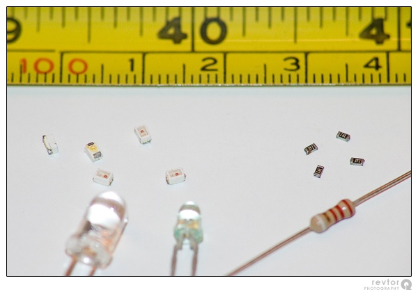

Het betreft de volgende LEDs: (witte blokjes linksboven)
Zijn dit LED SMT 0603's of 0805's ???

Hmm, puntje ter verduidelijking. De foto hierboven is van het net geript, dus ik kan ze niet testen.
Gaat me vooral om het soort LED, dus 0603 of 0805.
Ik vermoed dat de types gebaseerd zijn op de afmetingen, dus 0603 is 0,6mm x 0,3mm en 0805 is 0,8mm x 0,5mm, maar dat weet ik niet zeker...

- Welk type zijn de LEDs linksboven op de foto in het openingstopic. (Witte blokjes) 0603 of 0805?

Kan jij mijn theorie bevestigen die ik hierboven had gepost, 0603 is 0,6mm x 0,3mm en 0805 is 0,8mm x 0,5mm? Want dan komt de 0805 het best overeen met de foto in het openingstopic, gezien de rolmaat...

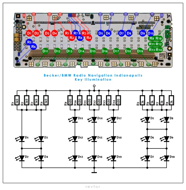

Als I(f) of LED rating wordt 20mA genoemd. Volgens het artikel dat ik in het openingstopic heb gelinkt is het ampèrage op de LEDs echter 4mA. Is dit een probleem?
This network is powered by contact 11 (ground) and 12 (positive voltage) from the row of contacts on the rear side of the PCB. The voltage for the LEDs comes straight from the main radio unit itself. That is good news. This means the Traffic Pro PCB gets exactly the same voltage for the LEDs. I can rebuild the schematic from the Indianapolis 1:1 for the Traffic Pro.
The combinations of resistors and LEDs may appear a bit illogic at first, but there's a simple explanation. Assume a 12V power supply. The current through a single LED of the left group is:
Iled = (Ubatt - Uled1,3 - Uled2,4) / (R1 || R2 || R3 || R4) / 2
Ubatt: battery voltage
Uled1,3: voltage over LED 1 and 3
Uled2,4: voltage over LED 2 and 4
||: parallel resistance
Iled = (12V - 2V - 2V) / (3900ohm || 3900ohm || 3900ohm || 3900ohm) / 2 = 4mA
For the right group the current is:
Iled = (Ubatt - Uled5,8 - Uled6,9 - Uled7,10) / (R5 || R6 || R7 || R8) / 2
Iled = (12V - 2V - 2V - 2V) / (3000ohm || 3000ohm || 3000ohm || 3000ohm) / 2 = 4mA
Exactly the same. Makes sense, not?
Now the middle group:
Iled = (Ubatt - Uled11 - Uled12 - Uled13) / (R9 || R10)
Iled = (12V - 2V - 2V - 2V) / (680ohm || 680ohm) = 18mA
Woops... Did we make a mistake? No! When we take a closer look at the mechanical design of the key illumination we notice the top row keys each have 2 LEDs directly beneath the key. The bottom row on the other hand only has LEDs beneath the edges of the keys. Thus they must shine a lot brighter to get the same level of key illumination. Hence the higher current.
:D

Volgens mij niet. Een LED is een soort van diode en heeft wat ze noemen een "afvalspanning". Ongeacht wat je naar een diode toevoert zal je over de diode deze afvalspanning meten; tenzij je hem opblaast dus, en dan meet je de spanning die je aanvoert (ik heb nog nooit een diode meegemaakt die een kortsluiting werd).
Stroom bepaalt voornamelijk hoeveel licht er uit de LED komt. Met 4mA gebruik je dus gewoon niet het maximale vermogen; kwestie van kijken of de lichtopbrengst voldoende is.
Edit: Ik ben duidelijk nog ouderwets. Ik leef nog met het idee van 0,6 volt afvalspanning. In de tekst die je quote wordt gesproken over een afvalspanning van 2V. Ik veronderstel dat de schrijver weet waarover hij praat, en dat houdt dus in dat je met een enkele penlite geen licht uit zo'n LED gaat krijgen.

"afvalspanning" of in goed nederlands "forward spanning" van normale silicium diodes is idd 0.6 a 0.7 volt. Voor LED's ligt deze wat hoger en is type en kleur afhankelijk. Voor normale rood/groen/geel etc. meestal 1.6-2.2V, maar de wit, blauw en de heldere super green etc zitten een stuk hoger, vaak boven de 3V.
0603, 0805, 1206 etc. zijn de EIA aanduidingen in 0.001 inch, hier zijn echter ook metrische aanduidingen in 0.01 mm voor
EIA 0603 = metric 1608 = 1.6x0.8mm
EIA 0805 = metric 2012 = 2.0x1.2mm
EIA 1206 = metric 3216 = 3.2x1.6mm
Dit kan wel verwarrend werken, omdat er ook maten zijn die in beide series voorkomen, zo is bijv. EIA 0201 metrisch 0603. Ook heb je te maken met afrondingsverschillen en zie je dus bijv. ook metrisch 2013.
Heel veel LED's hebben een maximale stroom van 20mA maar er zijn ook types met meer of minder. Let met name op met low-current LED's, die kunnen meestal maar ca. 2mA hebben. Minder stroom door een LED is nooit een probleem, je hebt alleen minder licht. De hoeveelheid licht per mA verschilt ook fors per soort LED. Staar je ook niet blind op de aangegeven opbrengst in mcd (milli Candela), dit is namelijk de lichtintensiteit gemeten op een bepaald punt. LED's met een hele kleine afstraalhoek (bijv. 10 graden) hebben dus een veel hogere mcd waarde dan breed stralende LED's (bijv. 120 graden) bij de zelfde totale lichtopbrengst.
De LED's links boven in jouw eerste foto zijn geen 0805 of 0603, het zijn namelijk "moulded LEDs", de 0603 etc. zijn altijd "Chip LEDs". De afmetingen kunnen best overeenkomen. De weerstandjes rechts boven lijken wel 0805 te zijn.
Zie bijv. deze LED bij Conrad voor een 0805: http://www.conrad.nl/goto.php?artikel=180107
In de omschrijving van dit type zie je gelijk het EIA/Metrisch verhaal terug: LED-SMT 0805 geel KP-2012YC
edit: ik zie dat je zelf al een juiste bij conrad gevonden had. Naar een conrad product linken gaat overigens beter door even op "directe productlink" te klikken.
