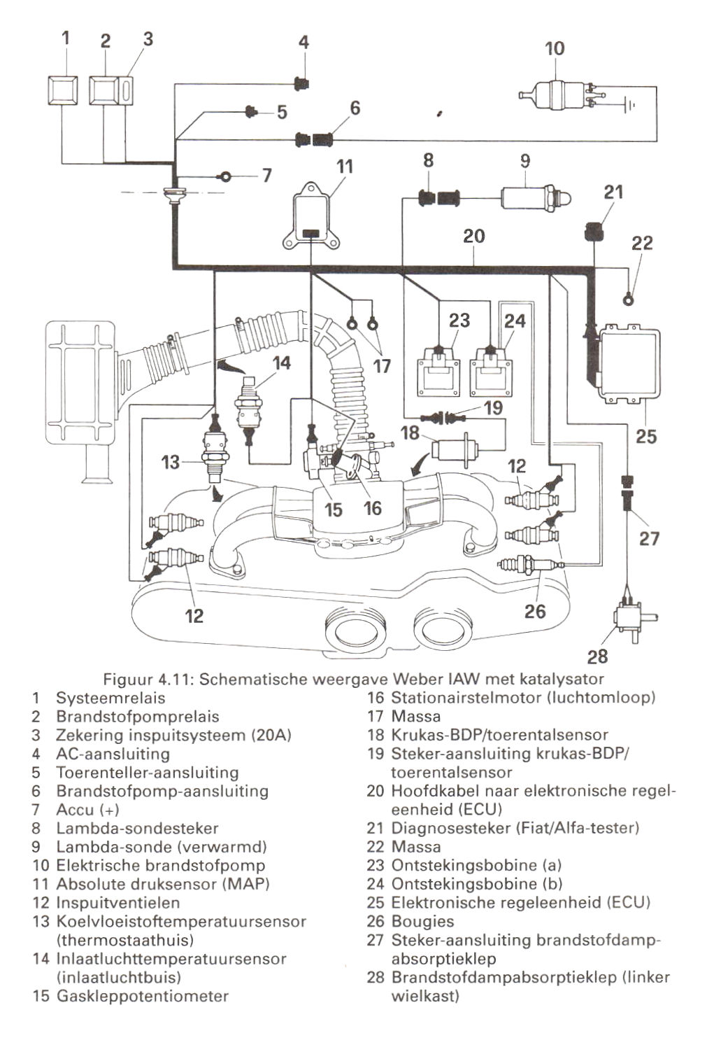

Die sensor is inderdaad je luchttemperatuur sensor.
Het kan zijn dat die sensor helemaal niet kapot is, maar dat de motor in noodloop loopt door het loskoppelen van de stekker.
Hij heeft dan minder vermogen, omdat hij allemaal standaard waarden aanhoudt.
Voor de duidelijkheid, we hebben het over sensor nummer 14 in dit schema:

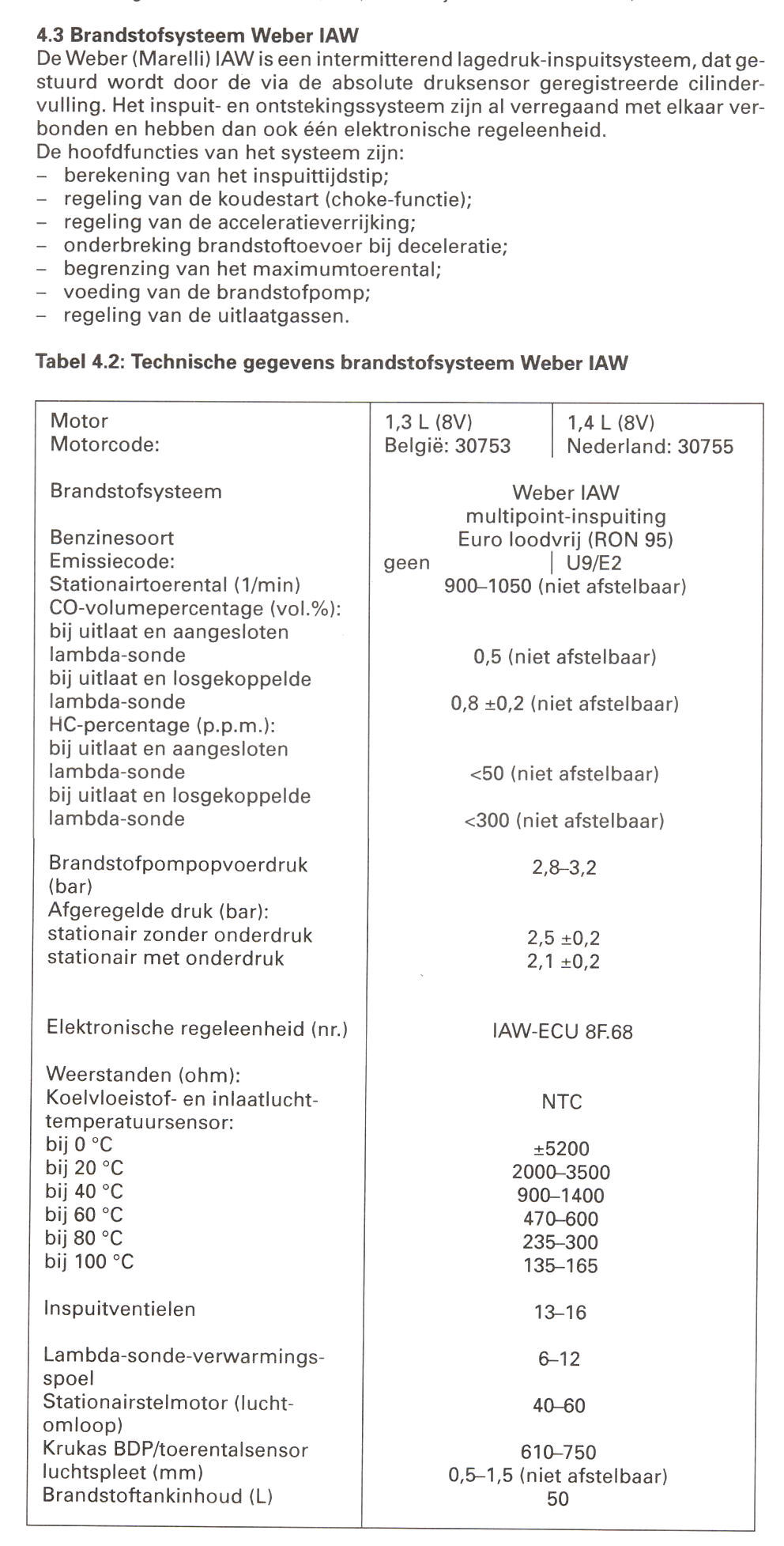

Je kunt de sensor doormeten, volgens dit tabelletje:
Moet de sensor een weerstand hebben van 2000 tot 3500 ohm hebben bij 20 graden celsius.
Dus, even je multimeter voor de dag halen, op ohm zetten, en wachten totdat het weer es 20 graden wordt hiero in Nederland..
