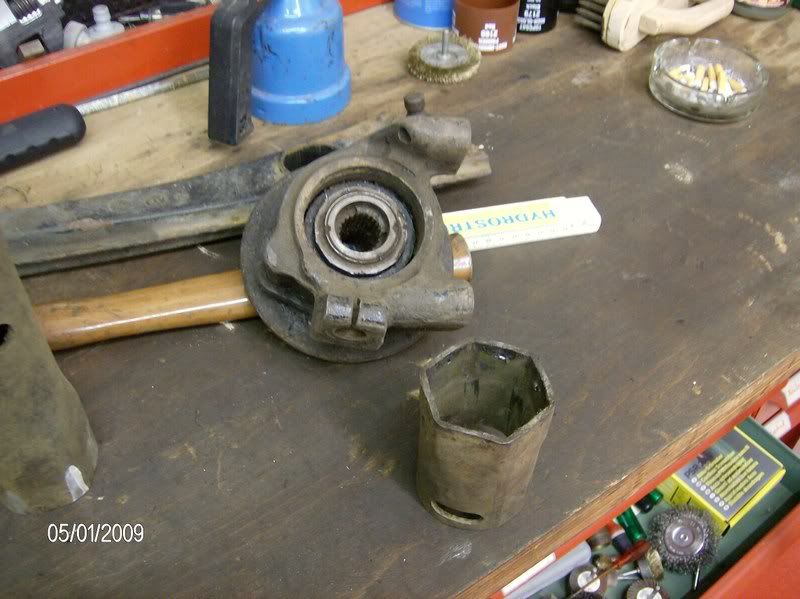

Shoot for tips !!!!!!!!!!!!!!!!!!!!!!!!!!!!!!!! Hoe the F******K krijg je die moer los zonder passend speciaal gereedschap......De dop die ernaast staat past wel maar schiet door bij het kracht zetten ( verlengbuis van 2 meter )
Klopt het dat deze aangedraaid zitten met 300 Nm ?????????????

Nieuwe moer bestellen en deze aan twee kanten inboren en splijten...
loskrijgen zal wel gaan maar niet met een pijpsleuteltje..(passende dop, t is geen 6-kant zo te zien??.. en persluchttol)

of in de bankschroef zetten en dan met een beiteltje los beitelen..... t is t einde voor je moer maar hij is wel los. Daarna een nieuwe moer en t is weer klaar.

Jep ...... losmaken is niks ...... maar vastzetten ?????? Is inderdaad een hele speciale 12-kant wat ondegeer meet een dop van 53 zoiets kan vergeleken worden......
Maar het aandraaimoment ?????? Wie weet wat het juiste koppel is ????? Had iets van 300 Nm gehoord????? Als dat zo is zal ik Rambo moeten inhuren en Mc-Geuver moeten spelen om een gepast sleuteltje te maken.....
Er zijn al nieuwe lagers en moeren op komst mja......ze moeten er ook weer ingeraken......

Eerlijk gezegd weet ik het aanhaal moment niet, maar ik gok dat die 300Nm juist voor de AS erdoorheen is.. dus de kleinere moer die je door het naafgat vd velg ziet...
Deze moer houd alleen de naaf in het lager toch?

Zit de aandrijfas erdoorheen niet met een betrekkelijk kleine bout vast i.pv. een grote moer?

Idd, deze hele grote moer dient om de flens in het lager vast te houden. daardoor gaat dus de aandrijfas die op zijn beurt nog eens vastgezet wordt met een kleinere bout ..... maar om het lager te vervangen moet het wel uit mekaar.....tja dat heb je als je ieder onderdeel van een nieuw laagje verf wil voorzien......we zoeken verder naar de gepaste sleutel en aandraaikoppel.....

De speciale dop hiervoor heb ik paar keer op ebay verkocht zien worden voor meer dan 75 Euro, ik wou maximaal 50 bieden. Ben al jaren op zoek. Laatste keer had ik bij een bevriend garagebedrijf een dop geleend maar om die te kunnen gebruken moest ik van de moer 6 of alle 12 hoekjes een beetje afslijpen geloof ik.

We doen het als volgt.....losboren/kappen....en de nieuwe moer weer vast met een gemodifeerde pijpsleutel....zou maar vastmoeten met 30-35 Nm dus is goed te doen met bovenstaand niet 100% passend sleuteltje..... :oops: :oops: :oops:
