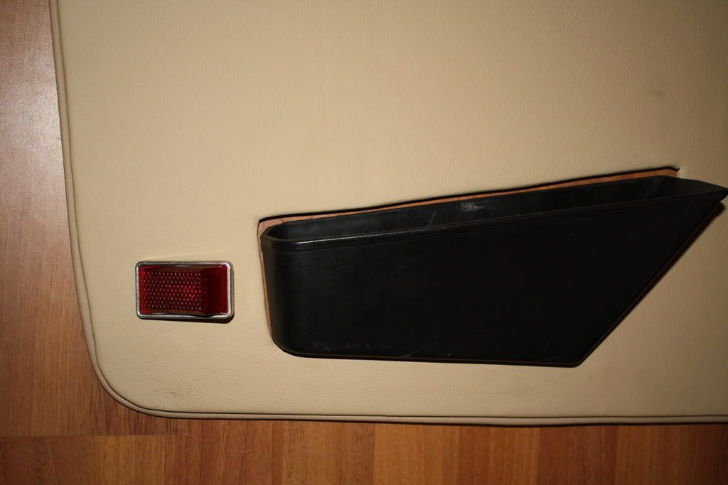

Helaas geen foto's van het loshalen gemaakt...
Wel zijn de panelen (net als de rest van het interieur) inmiddels opnieuw bekleed maar nu weet ik niet meer op welke hoogte de reflector gemonteerd moet worden, wie kan die voor mij opmeten? (maten vanaf de zijkant en onderkant tot aan de reflectorunit, en/of een plaatje ervan)
Hieronder 2 plaatjes van mijn deurpaneel (reflector ligt er los op):
