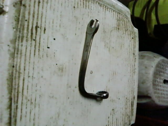

tip van de week als het bovenstaand is , buig ff een sleutel om tot een hoek van 90 graden, dat vergemakkelijkt het sleutelen...
*Ervaringsdeskundige :whistle: *
