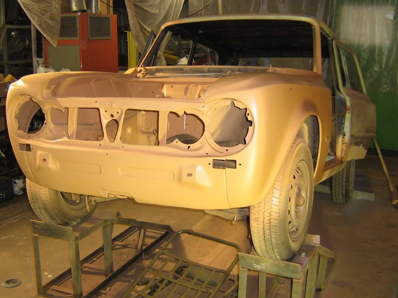

Hey,
Ik heb wat kleine plekjes onder mijn achterlichten en aan de onderkant van mijn achterraam in de hoekjes..
Nou wou ik dit netje opschuren, vet vrij maken.. En dan devcon epoxie SF 5 min gebruiken.
Iemand hier ervaring mee of weet of dit uithardingsproces voldoende is om dergelijke plekjes op te vullen.
alvast bedankt,
frederico

Lassen is beter, echter ik heb louter goede ervaringen met Devcon voor industrieel gebruik dan... Of de type die je vernoemt geschikt is kan je wel lezen op het potje als het goed is.
Theo Romeo
RE: Wie weet of devcon geschikt is vo...
zo nov 26, 2006 21:16
Als het gewone epoxy is en een niet dragen deel betreft kun je er prima mee repareren. Epoxy trekt nl in tegenstelling tot polyester geen vocht aan. De bewerking van epoxy is wel wat lastiger en de droging meemt vaak ook meer tid.

en het resultaat is erg goed en vult kleine oneffenheden en het is keihard.

Allemaal hartelijk bedankt, .. Ik ga het gewoon proberen.
Het is indd bedoeld om kleine plekjes weg te werken... :D en dragende delen laat ik hiermee met rust. :twisted:

Ik doe mijn ophanging ook stralen en dan met epoxie erover heen.
