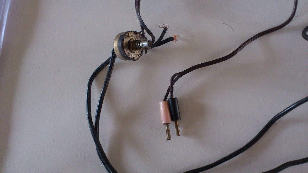

Er zit ook een draaischakelaar aan de onderste kap vast..wat ik uit de handleiding haal is dat de achteruitrijverlichting? (ik zal nog even een fotootje plaatsen inclusief mooie kroonsteen)

De foto's
De draaischakelaar
En de achterkant daarvan..kroonsteen staat r net niet op..

Dat is geen draaischakelaar, maar een potentiometer, een variabele weerstand. Waarde staat er op: 25 Ohm. "LIN" wil zeggen dat het weerstandsverloop lineair is.
Dit lijkt mij niet origineel, ben heel benieuwd wat de bedoelde functie is. Eerste dat mij te binnen schoot was dat iemand de dashboardverlichting regelbaar had proberen te maken, maar daar is deze potmeter veel te licht voor. Het lijkt zo op het zicht een 0.25 Watt type. Dus waar zit hij op aangesloten?

voor mij was het een draaischakelaar..hahaha..het draaide maar idd zonder klik ofzo..ik ben nu ook benieuwd naar de functie...extra volumeknop voor de brulpijp? :lol:
en zoals je ziet gaan er aardig wat draden heen..kijken of ik het morgen kan opbrengen om ze even te volgen waar ze heengaan..

Fader voor 4 speakers?

Jan ik denk dat je gelijk hebt..deze twee stekkers zaten eraan en die ken ik wel van een oude stereoinstallatie die ik had ooit...stekkers zaten achter de middenconsole..
