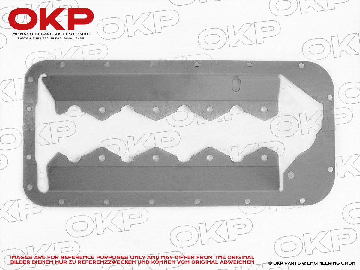

Heb nog wat van zulke 'Strengthening Plates' gevonden :
Deze is van OKP, gemaakt uit staalplaat :
Volgens mij net dezelfde als deze van Classic Alfa (UK) :
Qua design lijken bovenstaande twee beter dan die van Alfaholics en zeker beter dan die Spruell... al moet je wel weten uit welk materiaal en dikte ze gemaakt zijn om te kunnen vergelijken.
Maar die Spruell heeft te veel materiaal weggesneden telkenmale tussen twee lagerkap bevestigingen.
