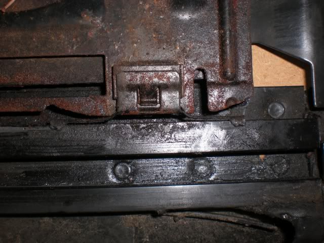

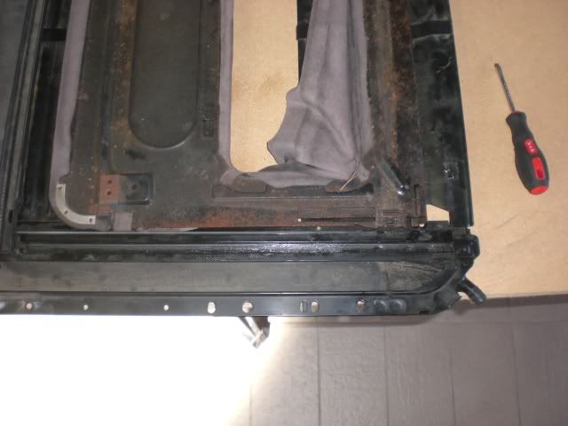

Vandaag het dakframe gedemonteerd, eindelijk!!
En wat blijkt??? Piece of cake!!!
Ervanuitgaand dat de hemelbekleding al eruit gehaald is (zoals bij mij het geval was) is het een werkje van een uurtje om alles te demonteren.
Je moet met een schroevendraaier op vier plekken van het schuifdakgedeelte twee klemmetjes wegduwen terwijl je het beklede gedeelte optilt.
zo komt dit beklede deel heel simpel en eenvoudig uit de rails.
Het lossnijden van het achterste deel waar AlfettaOwner en ik naar hadden gekeken hoeft dus helemaal niet.
Zie onderstaand een kleine fotoreportage:
Het dakframe
Achterkant van het frame waar de klemmetjes zitten
Detail van het frame en de klemmetjes die je moet loswippen
100x zoom detail van het klemmetje

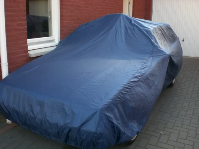

En zo staat de 75 er nu bij, inclusief bezemsteel onder het doek, om geen vijver op het dak te kweken..... :lol:
