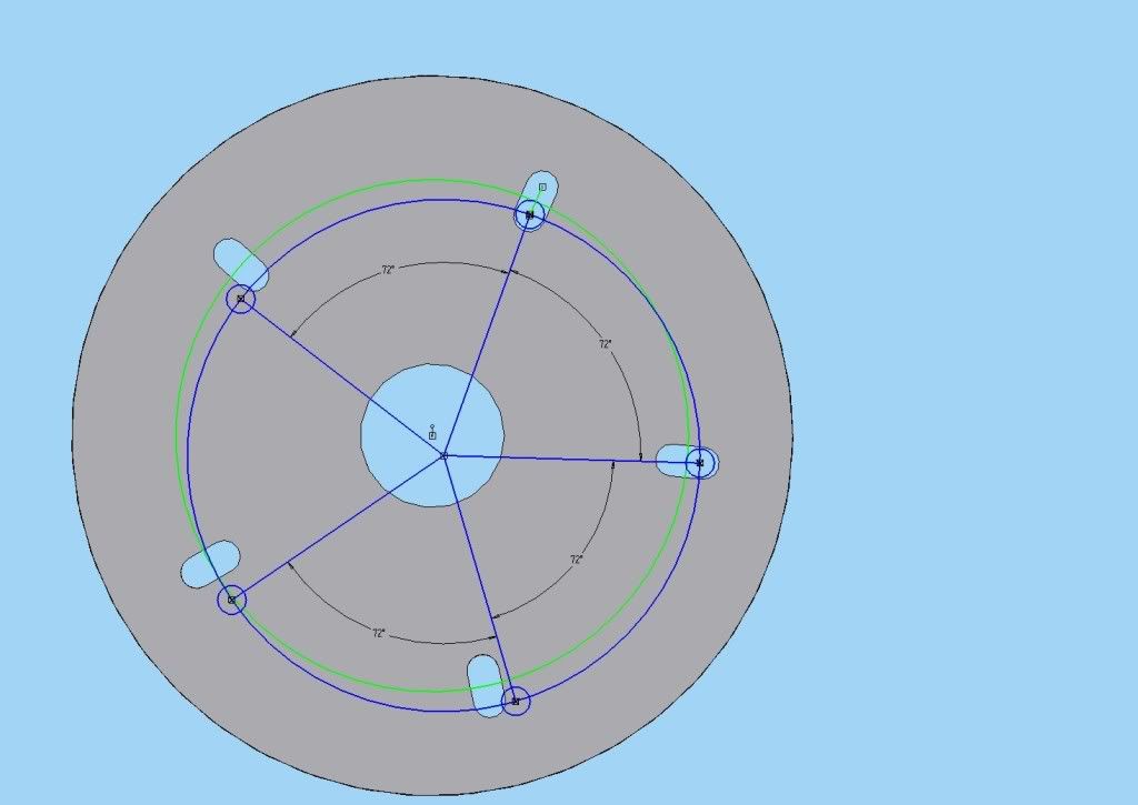

Frank heeft toch echt wel gelijk...
bovenstaand plaatje laat zien dat als je de spacer over het sleufgat van 1 draadeind op de naaf laat schuiven dit automatisch betekent dat de anderen in diezelfde lijn moeten schuiven om gepositioneerd te kunnen worden.
maw. (kijkend met de wijzers van de klok mee) als het gat rechtsboven (bij de groene lijn) over het tapeind van de naaf valt dan valt het volgende tapeind nog net in het sleufgat van de naaf, maar bij het derde sleufgat gaat het fout. dit wordt geometrisch bepaald. daarom kan zo'n spacer dus nooit gaan slingeren, omdat deze bij een gegeven steekmaat 1 unieke positie heeft waarbij alle tapeinden passen over de sleufgaten. :lol:

leuk plaatje over de ideale wereld.....maar je vergeet dat het sleufgat ook nog een tolerantie en speling tov de bout heeft? Bouten zitten ook precies goed :lol:

@maurizio: speling en toleranties ten spijt, maar zoals je in het plaatje ziet, hebben we het hier niet meer over enkele tienden van millimeters dat de gaten van elkaar afwijken... maar goed... zien is geloven. probeer het gewoon eens een keer uit en je zult zien dat er geen grote slingerbeweging zal ontstaan..

fRank heeft dus gelijk met wat hij zegt :lol: ... Jan's voorbeeld met de Golf wielen loopt spaak door de te grote boutgaten. :wink:
Als de maat van de bougaten klopt en de steek van de wielen klopt met die van de naven en er worden gewone bouten/moeren met de goede afschuining (konisch of bolkonisch) gebruikt dan centreert het wiel zich zelf en heb je geen centrering nodig op de naaf. 8)
