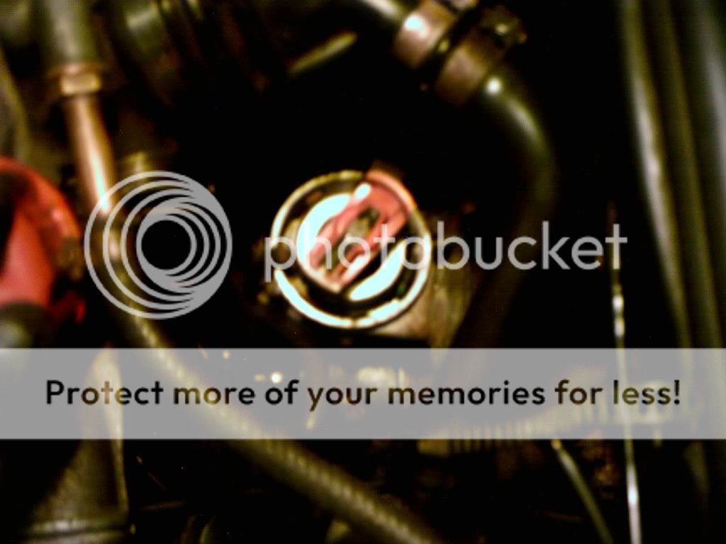

ik ben even naar de garage gereden en een foto gemaakt. De kwaliteit is niet zo best. Zo als te zien is staat de rotor niet de juiste kant op. Iemand op het forum had het ook op zijn 16v boxer ergens in Juni.

Het koperen kontakt op de rotor wijst dus naar cil. 2. het groefje naar de passagierszijde en alles staat op merktekens.

Ok als we het er over eens zijn dat cil 2 de voorste aan de bestuurders kant is, staat je ontsteking idd 180 gr verkeerd. Als het nokje van de verdeler in het midden zit kun je de verdeler een stukje optillen. en de rotor 180 gr draaien tot hij weer in de uitsparing valt.
Aan de andere kant als je ontsteking 180 gr verkeerd staat zou je motor niet kunnen lopen, hooguit ploffen.
Maar ja blijft lastig diagnoses stellen als je er niet zelf met je hoofd boven hangt :lol:
