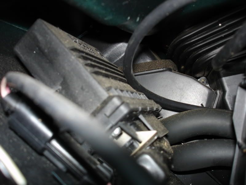

Heb even wat fotootjes gemaakt bij dit verhaal:
Ontstekingsmoduul zit dus achter de accu:
Wat doet deze unit achter de bobine dan?

De tweede foto, dat is de bobine met daar achter de moduul.
Er zit bij de L-jetronic systemen ook een draad van de 1 vd bobine naar de inspuitcomputer... ik dacht wit? Die meot ook geod contact maken anders stopt hij zomaar met inspuiten.
Deze bobines overigens gaan niet zo gauw stuk hoor, dus een andere modull lijkt me raadzaam.
Neem gewoon dat sloopsetje mee en als ej het probleem weer hebt plug je het snel in en start je de motor.. weet je meteen wat het is/was.

Oké, dus de zwarte unit is de inspuitcomputer. Die achter de bobine de onstekingsmodule.
Plan van aanpak:
1) Eerst nog even de bougies controleren en meteen even de contacten op de bobine incl. "witte draad" schoonmaken/ controleren
2) Sloper zoeken en bobine en moduul eraf kannibaliseren (weet iemand er één?)
En dan duimen dat het goed blijft gaan..
André, Huib en de rest: Harstikke bedankt voor de hulp! :thumbs:

Ik weet niks van de 33, maar dat kastje op foto 1 heeft ook iets met de ontsteking van doen, zo te zien. Bij een 75 V6 L-Jetronic zit dat in de voetenruimte van de passagier. Als je het losmaakt, is er geen vonk (zo heeft een garage mij eens proberen te neppen: stekker van dat kastje los en me wijs willen maken dat de complete ontsteking vervangen moest worden!). Nu vraag ik me af wat er in dat kastje zit, toch geen vervroegingsmap of zo?
Plaatje 2 is inderdaad een ontstekingsmodule.
