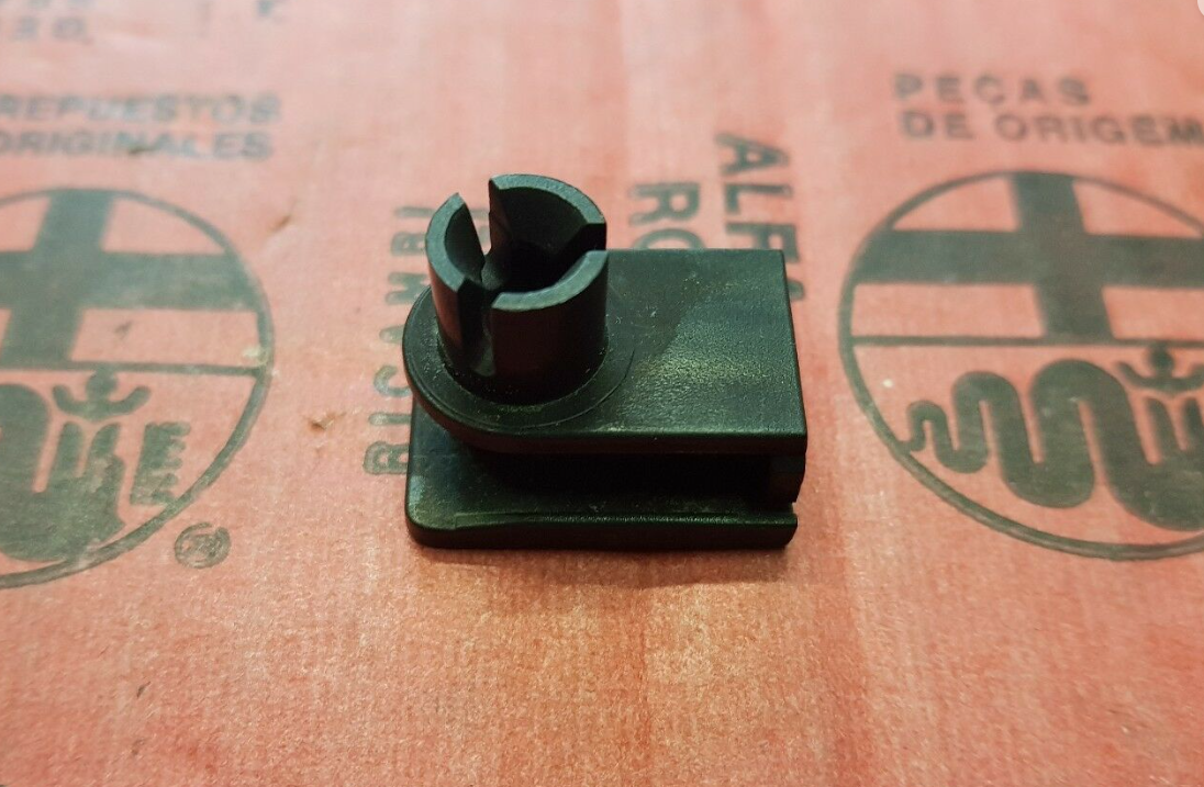

Beste allemaal,
Hoe kan je het beste je mistlampen demonteren zonder dat je de clips erachter verwoest?
Wie heeft er clips te koop?
Sergio

Ik draaide de stelschroefjes altijd zoveel mogelijk naar binnen, dan klikten die los. De centrale klip schoof ik dan uit de bumper en haalde ik achteraf los van de lamp. Maar die clipjes blijven fragiel.
Ik heb nog van die clipjes liggen maar ben daar aan gehecht, ze gaan dus niet weg, maar volgens mij is er wel een forummer geweest die ze 3d heeft geprint (of heeft laten reproduceren), ik weet alleen niet meer wie dat was. Misschien weet iemand anders dat?

Dirk33 misschien?
Die is wel handig met het printen van kunststof onderdeeltjes.

Haha klopt, die heb ik ooit geprint ja. Zal er eens een paar printen en kijken of ze goed zijn.
Want idd goede kans dat je ze sloopt bij demontage

Sowieso helpt het om dit klusje niet te doen bij lage temperaturen.
Het toch al kwetsbare plastic geeft dan zeker de geest.
Voor zover ik weet zitten ze aan een kant met twee klemmetjes en aan de andere kant met een klemmetje vast.
Wanneer je hem aan een van beide kanten los hebt, kun je de mistlamp met wat beleid uit de bumper schuiven,
(dus met de andere twee klemmetjes nog vast)
Dit verkleint het risico op meerdere kapotte klemmetjes, en montage is gewoon weer in omgekeerde volgorde.
