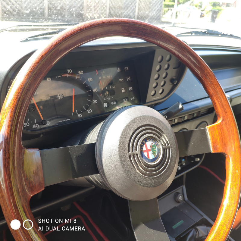

Wie kan me helpen aan het elektrisch schema voor de Giulietta 116 met dit dashboard. Ik heb er tig gevonden en boeken gebruikt waarin er meerdere stonden maar niet voor deze tellerset. Het heeft 7 aansluitstekkers. Het rechtergedeelte heeft een storing en ik heb 1 draad over onder het dashboard dat nergens naartoe gaat. Hele dashboard en de tellers gedemonteerd en alle draden nagekeken maar nergens een 2e losse draad. Alles lijkt origineel, met de uitzondering van 1 losse draad.
De storing is dat als ik de laatste stekker aansluit, er teveel lampjes gaan branden en o.a. het handrem lampje niet meer uitgaat.

Gegeven het aantal stekkers moet het hier gaan om een type 3, het ovale klokkenhuis met "Alfa Control". Ik heb denk ik nog wel ergens zo'n ding liggen maar het staat me niet geheel bij of het handrem lampje daarin verplaatst is naar dat lichtorgel. Bij oudere versies met het rechthoekige klokkenhuis zit het handrem lampje tussen de twee klokken en voor dat deel van het dashboard zijn alleen de twee platte multistekkers (wit en rood) van belang (plus de twee draadjes voor de elektronische odometer/kilometerteller). Voorkomende storing hier bij verwijderen en opnieuw monteren is dat de kopersporen op de flexprint waar je deze twee multistekkers overheen moet schuiven loslaten en opkrullen waardoor er geen contact wordt gemaakt of zelfs kortsluiting tussen twee sporen kan ontstaan.

Ovalen klokkenhuis inderdaad, rechts de Alfa Control, lampje van de handrem zit daarnaast gewoon rechts naast de klokken met nog een aantal andere lampjes.

Afbeelding nu goed bijgeplaatst en ik heb alle sporen gecontroleerd, maar die zijn oké.
Ik heb zelfs een 2e dashboard gemonteerd maar die heeft dezelfde storing.

Het handremlampje zit tussen de klokken zoals je nu op de foto kunt zien.

Zo te zien aan jouw foto bovenaan (en aan je Avatar-foto) is het zeker een Giulietta serie 3.

Vandaag en gisteren weer bezig geweest met mijn bedrading en een oude stekker gevonden van een gedemonteerde Giulietta.
Hieruit bleek dat de aansluitingen goed waren, stekker als originele stekker geplaatst (met wat solderen van draden)
Stekker verbinding van de Alfa control weer aangesloten en er waren teveel lampjes die branden.
Weer veel controles uitgevoerd en lampjes vervangen.
Wat bleek:
- Niet alle lampjes van je dashboard kan je vervangen voor LED (zoals parkeerrem, choke, en thermostaat lampje)
- Parkeerrem gaat pas uit als je de auto start (is niet bij mijn andere Alfa 116)
Nu werkt alles weer naar behoren (denk ik) want de Alfa control doet het en tijdens het rijden branden er geen bijzondere lampjes.
