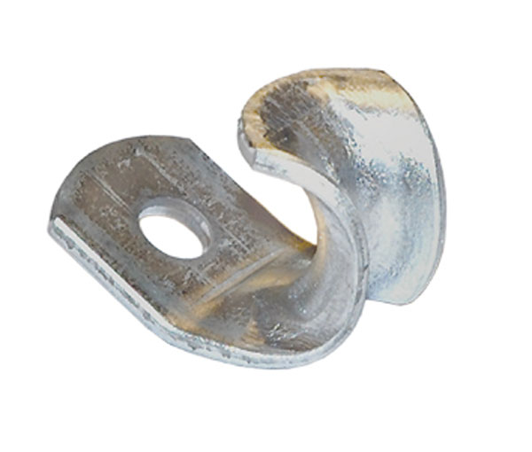

kan je eens meten:
- hoe ver het ophangpunt naar voren verschuift vanaf hart boutgat aan carrosserie
- hoe ver het ophangpunt naar boven verschuift vanaf hart boutgat aan carrosserie
eventueel iets zelf maken met dit:
