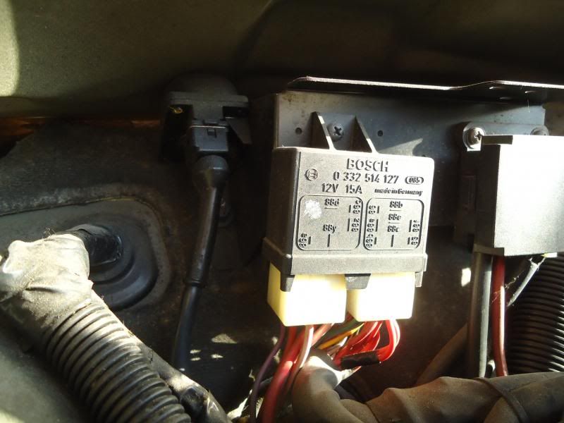

Vandaag was de zoon met de 75 V6 Jetronic weer in het land en het ziet er uit zoals deze foto.
http://i223.photobucket.com/albums/dd12 ... C08584.jpg
Elektrisch onder de kap was de bekabeling niet te traceren dus maar op het forum gezocht, kom ik hier uit:
http://alfa.alfaclub.nl/~alfa75/manuals ... diag_e.pdf
Kijk op blz 42 zonder kat, zonder hoogte sensor. Blz 43 met kat, met hoogtesensor
De hoogte sensor is nr. S16.
Succes, Jan.
