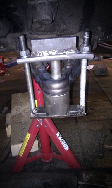

Onderste fuseekogel alfa 75
vr feb 22, 2013 16:46
Hoe kan ik de onderste fuseekogel (met ribbels) in de onderste draagarm krijgen?
Is daar een foefje voor misschien?
Gr Patrick

Re: Onderste fuseekogel alfa 75
vr feb 22, 2013 20:41
Gr Patrick
een buis die een beetje groter is dan het rubber op de krik
op krikken en een klap met de hamer op de draag arm tot hij aan ligt niet met het draad eind proberen er in te trekken dan breekt die af
suc6

Re: RE: Onderste fuseekogel alfa 75
za feb 23, 2013 07:49
Geinig dat daar over de maatvoering van draagarmen v.s. kogelflenzen wordt gefilosofeerd, volgens mij is het idd zo dat er nogal wat tolerantie op zit.
Van heeeeeeel klem, dus lastig te monteren, tot net klem maar goed genoeg en dan soepel te monteren.
Bij mij ging links lekker soepel, rechts heb ik zowat mijn tooltje verkloot.
za feb 23, 2013 16:53
nou het is me gelukt .
met een dop 46 er onder en dan flink meppen .
bedankt voor de reacties.
