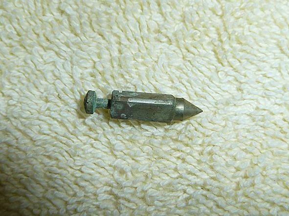

Dan de vlotternaald:
Lijkt mij niet helemaal goed meer :roll: De naald zit nog wel los en schiet mooi terug, maar hij is aangetast en dan kun je wachten op een volgende keer dat hij weer vast zit. Dus vervangen.

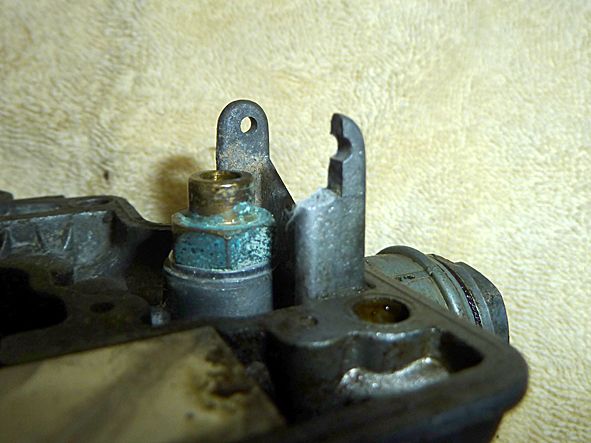

Even de deksel goed bekeken:
Jullie zien het goed: een van de oogjes (waar de vlotters in hangen) is weg. Niet moeilijk in te denken dat de vlotters daardoor niet stabiel hangen. Alleen kan ik het afgebroken lipje nergens vinden. Onder in de vlotterkamer ligt niks en is verder schoon. Het enige dat ik mij kan bedenken is dat het oogje bij revisie is afgebroken en dat ik het niet gemerkt heb. Tevens zie je ook corrosie op het vlotternaaldhuis, maar is van binnen goed schoon.
Maar goed, ik denk dat de we inderdaad van een vlotterprobleem kunnen spreken. Maar zeker kan ik het pas zeggen na reparatie.

Via een forumlid een ander deksel gevonden (bedankt Jan) en via Zaagauto een nieuwe naald gekocht.

Vlotternaald gecorrodeerd en zat vast
Vlotter-ophangoogje afgebroken, waardoor vlotter scheef hing.
