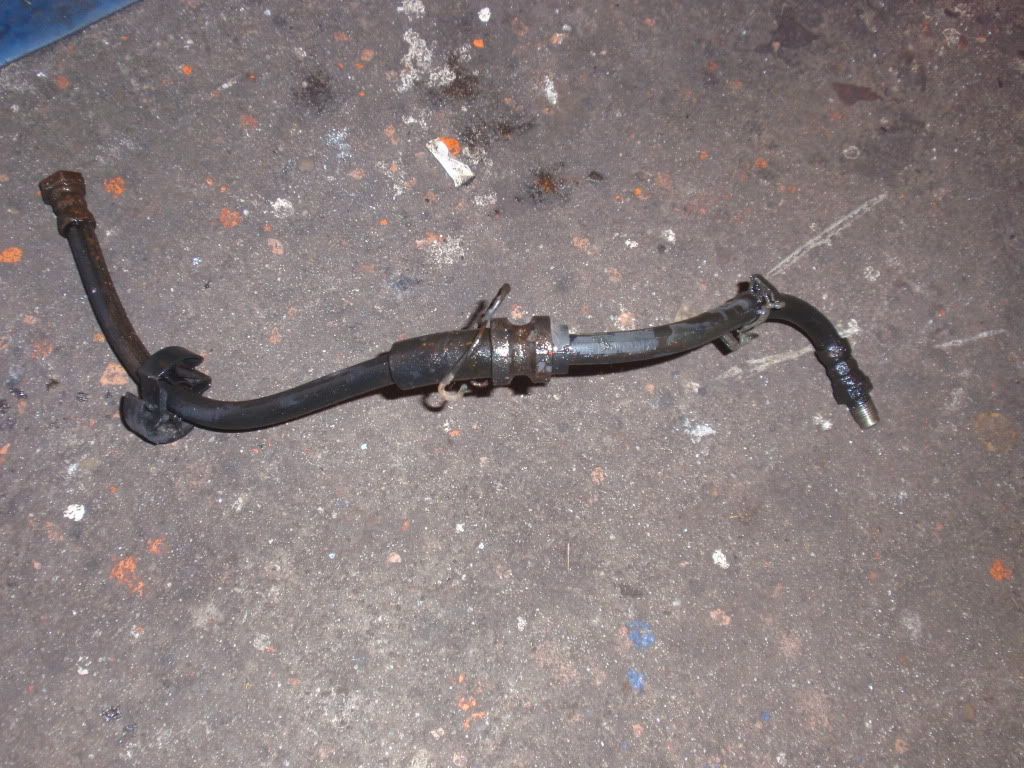

Zoals je ziet loopt de nieuwe kabel door de houder. Bij de onderste foto zie je om de remslang een dik rubber zitten dat de remslang in de houder op z'n plek houdt. Hoe hebben jullie dit opgelost? de nieuwe remslangen zijn een stuk dunner. Is daar een kan en klare oplossing voor of is er iets te fabriceren?

dat rubber opensnijden (in de lengte), met 2 kleine tywraps vast maken om de RVS slang en klaar ben je...
(dan kan je met dat standaard beugeltje de slang weer op zijn plaats houden om het standaard rubber heen)

Daar heb ik ook aan gedacht. Bij mij rees dan echter de vraag of het niet zou gaan schuiven waardoor er eventueel een knik kan ontstaan?

nee hoor, die tywraps zijn een goede oplossing, dat gaat niet schuiven.

Vaak hoef je niet eens te snijden en kan je het rubber er gewoon overheen schuiven. Ik gebruik zelf vaak tie-wraps om het rubber ook nog aan de veerpoot vast te maken. Omdat de teflon slangen vaak dunner zijn, wordt het rubber niet echt meer tussen de veerpoot en de slang geklemd en schiet de boel anders alsnog los.

als je de tywraps goed aantrekt rond het rubber, dan zit het rubber strak om de RVS slang en kan het niet meer schuiven...
en tywraps dan afknippen met een speciale platbektang of afsnijden :!:
