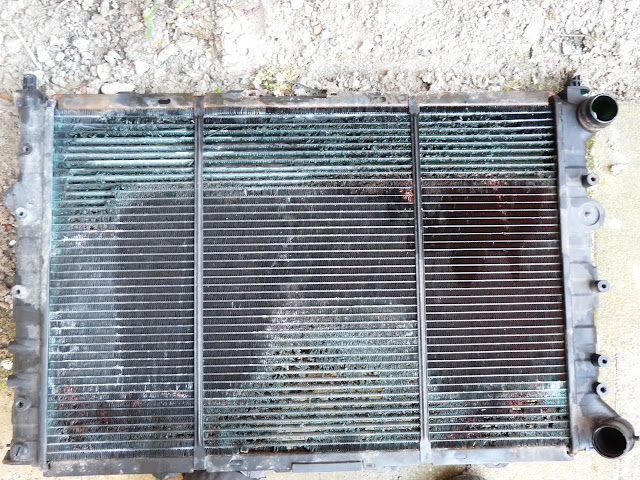

Vandaag mn verotte radiator vervangen,werd wel tijd zo te zien.
Maar hoe moet ik dit zien is waarschijnlijk een termische switch omdat er niks in de radiator zit maar hoe werkt dit.
Schakeld de fan hierop uit of aan ,er zit wel een soort weerstandje op,maar ben niet zo'n elec techneut.

Gaat via de Temp sensor bij de thermostaat, dus via de ECU geregeld.

T is een gewoon een weerstand, die zorgt dat de ventilator, langzamer draait

Die weerstand is inderdaad voor "stand 1" van je fan. Stand 2 is zonder weerstand en gaat dus op volle snelheid. De sensor voor de temperatuur zoals je die vroeger had, zit er niet meer op. Je fan wordt nu inderdaad door je ECU en optioneel ook door je airco aangestuurd.

Bedankt voor de respons is weer een stuk duidelijker nu ,en hij is volgens mij ook kapot dus ff een nieuwe scoren.
