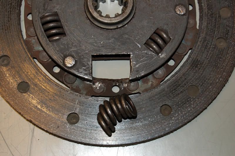

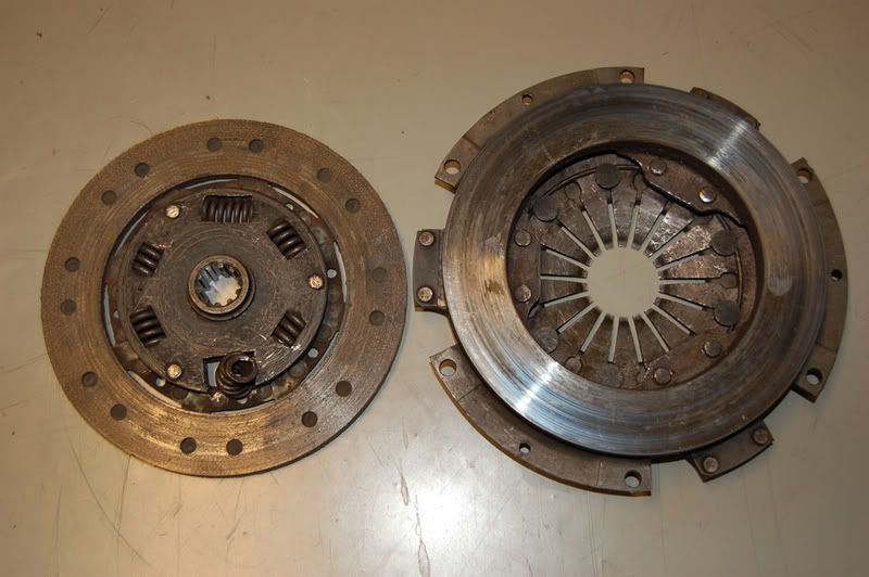

vanmiddag de Bert weer opgehaald.
de komplete koppeling en de hulpkoppelingscylinder zijn vervangen.
Op de foto zie je ook de blauwverkleuring van een paar maal zeer steile helling met hellingproef in Italia.
Verder is de synchro van 2 vernieuwd en zijn de andere synchroringen omgedraaid. Ook het hoofdlager en de keerringen zijn vervangen. Bak schakelt weer lekker nu.
Meteen de lekkage aan achterzijde blok aangepakt. Bleek toch lekke krukaskeering te zijn en ook de kurkpakking achter het deksel is vernieuwd.
Dus alles weer OK

Dus idd je veertje 8)
TSSSSSSSSSS!
ik zit ineens te bedenken...
als je snel hebt opgetrokken belast je de veertjes in je koppelingsplaat nogal... het zou zomaar kunnen dat die gebroken zijn en er tussen vallen... das af en toe storing...
:lol: :lol: :lol:

Was waarschijnlijk ouderdom of materiaal defect.
Ik heb 2 seizoenen geracet met een standaard koppeling achter een (standaard) 2-liter. Nooit problemen.

Het is een imitatie plaat zo te zien. Daar vallen de veertjes eerder uit. Originele sachs of andere A merken hebben er minder last van. Daar zit ook nog een soort opstaand randje bij de veer.

Ik heb nu inderdaad een Sachs koppelingsset
