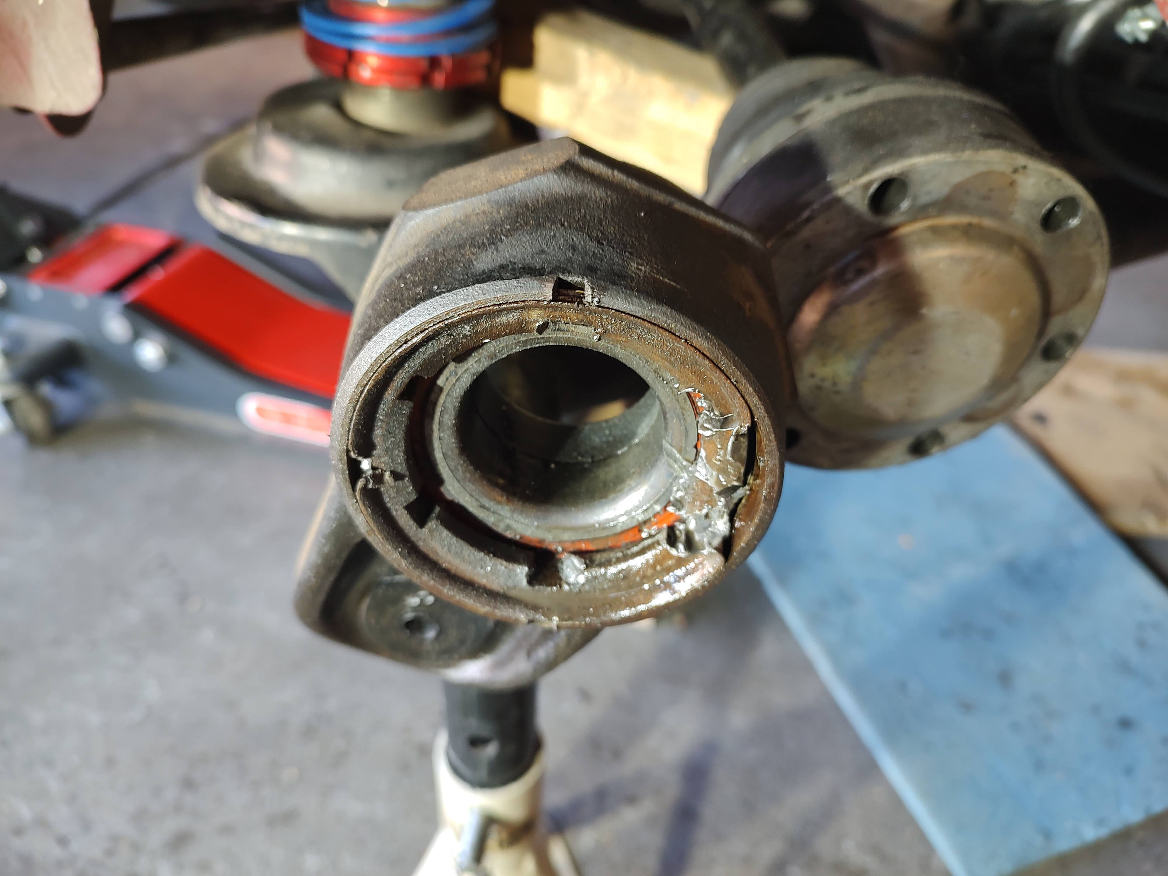

Het zat echt goed vast en lostikken met een drijver bracht geen soelaas.
Door gebrek aan het tool om de oude moeren te verwijderen, werd het lastig.
De oude versie moeren hebben best veel vlees en de draad heeft een kleine spoed
Uiteindelijk de oude moeren los gekregen door 2 gaatjes te boren in de moer rondom de borgsleuf zonder de draad te raken.
Door naar het center toe met een dremel open te slijpen kan je de moer met een drijver onrond tikken.
Als de spanning vd moer af is, is deze zelfs met je vingers los te draaien.
Uiteindelijk me een hele dag geamuseerd met het demonteren van beide lagers.

Mooi zo! Is dit de oude versie moer?
Maurizio
Berichten: 1348
Re: Borgmoer achterlagers transaxle
wo mei 06, 2026 09:16
ja
