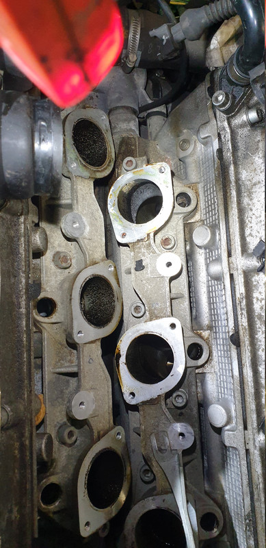

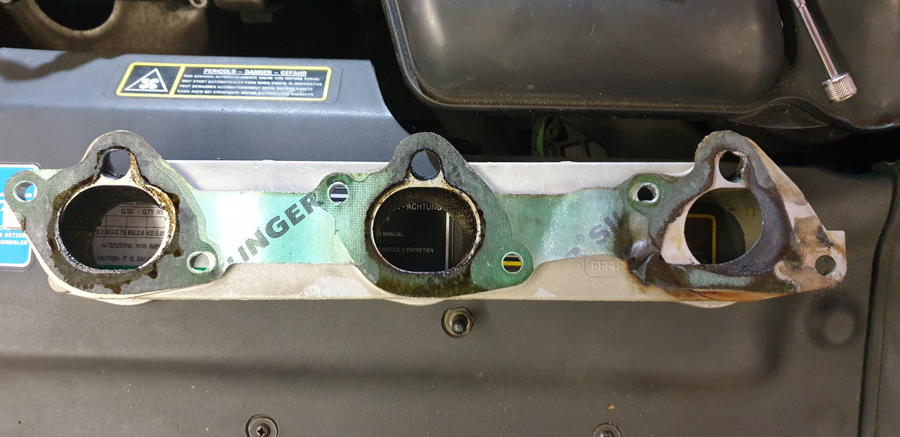

Het schokken is pas ontstaan kort nadat ik eindelijk het vacuumlek had achterhaald.
Een of andere joker had de pakking tussen kop en spruitstuk vern**kd.
(Steeds minder) zeldzaam, wat men zo kan aantreffen.
