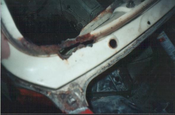

Oei, in de meeste gevallen betekend dit dat er toch wat gaten in de paravan zitten, beruchte Sud plek (als je geluk hebt lekt het langs een voordeur naar binnen, maar die kans is klein gezien de roestbruine kleur van de vochtvlekken op de boekjes), maarja, een Sud zet je toch ook niet buiten met dit weer =; ](*,) ?
voor de zekerheid, even de motorkap open doen, en dan vanuit de service ruimte (waar de accu in staat) met een lamp naar boven kijken en ook voelen met je hand, zeg maar bovenkant schutbord onderkant raam, dus achter je ruitenwissermotor.
Aan de binnenkant kan je het ook checken door vanuit de voetenruimte naar boven de kijken, zeg maar richting de voorruit lijn.

Omdat een Sud een meer dan gemiddelde neiging heeft tot roesten? Er Suds waren die al na twee a drie jaar vanaf nieuw al op de sloop stonden, ernstige door geroest. Ik heb heel wat Sud's versleten (stuk of 35, 11 jaar dagelijks Alfasud gereden), maar langer dan 3 a 4 jaar gingen ze niet mee als ze buiten stonden...
Het water wat er bij de verrotte paravan naar binnen loopt, gaat ook onder je vloerbedekking zitten, het loopt tussen allerlei plaatwerk delen in die niet of slecht behandeld zijn tegen roesten. Roest begint bij een Sud zelden op een plek tegelijk...
Om tegenwoordig nog een (oude) Sud buiten te laten staan is zonde als je er wat langer plezier van wil hebben, maar dat is mijn mening. Het kan wel maar dan ga je er wel veel werk aan/van krijgen, of moet je er heel veel werk en tijd in stoppen om e.a. preventief tegen te gaan. Als je er dagelijks mee rijd dat is er wel een tip die je Sud langer heel te houden, en dat is aan de voorzijde plastic wielkuipen monteren van een Alfa 33. Dit gaat roesten bij een Sud op een plek of 4 / 5 tegen en verlengt echt de levensduur. Moet daar wel eerst brandschoon zijn gemaakt enals het kan behandelen met tectyl. Maar dan ontkom je er alsnog niet aan om een keer in de zoveel tijd de kuipen verwijderen om achtergebleven Zand en rommel e.d. te verwijderen.
Een goede Sud lekt niet trouwens... net zoals dat niet hoort bij auto's. Als er water bij een auto naar binnenloopt is er echt wat aan de hand. Meestal zit de regen water afvoer in de motor ruimte verstop met bladeren, zand e.d. Dit heb ik de laatste jaren zelfs beroepsmatig erg vaak gezien, zelfs bij vrij nieuwe auto's.
Als er bij een Sud water in de afleg vakken onder het dashboard loopt, is er in 95 procent van de gevallen sprake van roestschade bij de paravan, die uitspraak durf ik wel aan.

Het kan ook nog dat de waterafvoer in de hoek(en) van de voorruit verstopt is of rondom verroest, dit zit onder het rubber. Zelf heb ik die altijd dicht gelast en het rubber altijd met veel vet gemonteerd.
Een lekkende Sud kun je echt niet buiten laten staan! Mijn huidige is
pakweg 28 van de 32 jaar dagelijks gebruikt maar ik betaal me blauw aan een abonnement op de parkeergarage.

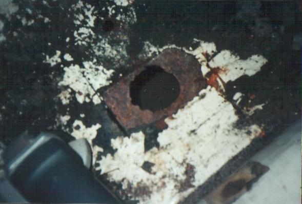

Als je paravan goed is, lekt ie niet en kan ie best wel een regenbui aan, vergis je echter niet hoeveel water er naar binnen loopt. Wat ik al zei, het water loopt o.a. onder je vloerbedekking waar dit blijft staan (o.a. in de geluiddempend materiaal trekt, wat weer gaat stinken) waardoor de aanhechting van je dorpel op de bodemplaat gaat rotten, en je afvoergaten in de boden vanzelf groter worden. Je paravan en raamstijlen worden er ook niet beter van.... Kwestie van even nakijken, en desnoods je voorruit eruit halen en de plekken aanpakken. Scheelt je een hoop ellende.
Een Sud is geen gegalvaniseerd slagschip, maar een uiterst roestgevoelige auto helaas.
