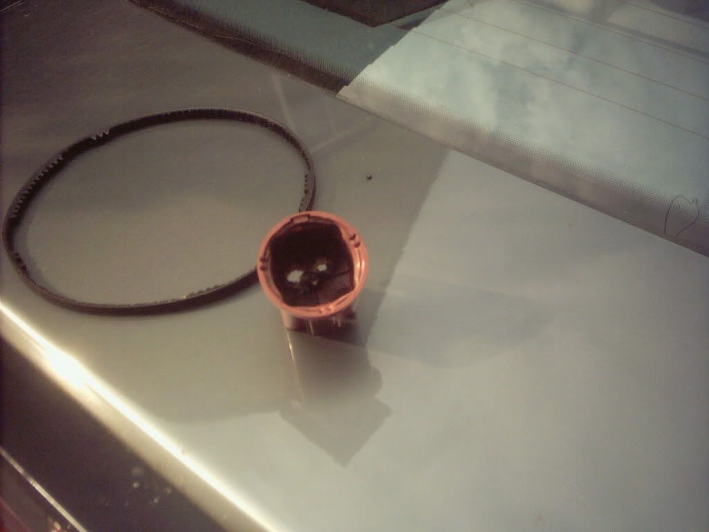

De boel zit wat vast (is het ooit anders bij die oude meuk?), dus even wat ruimte maken => voorste verdelerkapje maar eens wegnemen.
regenjas eraf =>
C for yourself.

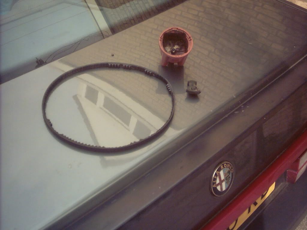

Mind you, de eigenaaresse had/ heeft geen klachten over het torretje. Wereld systeem, met een klassieke nord (of welke andere singlespark dan ook) had je al lang stilgestaan.
Diagnose: de rotor is afgebroken en heeft gaten in de verdelerkap geslagen. Verder is het ongemerkt een beste fik geweest daar.
