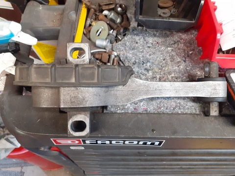

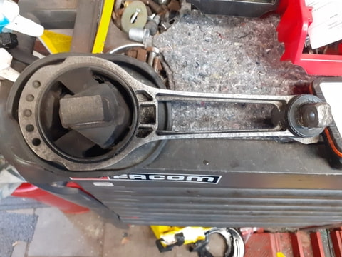

Motorsteun Spider 939 2.2 JTS
di jul 07, 2026 16:59
Ik ben op zoek naar een onderste motorsteun aan de rechterkant ( bijrijderskant)
Ik wilde een nieuwe bestellen maar die dingen schijnen dus niet meer mieuw leverbaar te zijn.
Wie weet of er toch nog ergens 1 te bestellen is ergens?
Het gaat om dezr steun:
Als iemand iets weet hoor ik dat graag.
Groet Jelte

Effe vlug gegoogeld, dan zie je idd geen rechter motorsteunen staan maar wel linker.
Die lijken erg veel op het plaatje wat jij meestuurt, maar ze zien er wat verschillend uit.
Nou denk ik dat het metalen deel van jouw motorsteun niet kapot is maar alleen de rubber bussen die er in zitten.
Zou het niet toevallig zo kunnen zijn dat die links en rechts van gelijke diameter zijn?
Dan kun je een nieuwe linker motorsteun kopen, de rubbers daar uit persen en die in jouw bestaande rechter steun persen.
Je kunt vooraf bij jouw bestaande linker- en rechter steun wel kijken en opmeten of dat gaat lukken..... Succes.
