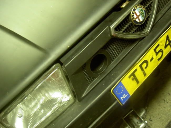

Wat betreft die aanvoer voor het luchtfilter, ik heb nu zelf het volgende gedaan:
Achter de grill komt flexibele buis die door het gat richting de filter gaat lopen.
Uiteraard nog wel even een stukje gaas ertussen ter preventie van laagvliegende vogels & steentjes.
Misschien kun je wat met deze oplossing..

@geert;koele oplossing!

@Geert: Thanks voor de duidelijke plaatjes! Dat gat naast de radiateur wil ik ook gaan maken, maar dan de aanzuigbuis achter de gril te laten stoppen. Staat mooier en hierdoor heb ik geen steentjes- en vogeltjesprobleem. Warme lucht valt wel mee als ik rij, wat jij hebt is bij staande starts wellicht net iets beter.
Zag dat jij ook het originele filter behoudt.
Neem aan dat jij ook die rare bocht er nog afzaagt en de slang er dan op monteert?
Heb ook nog een open luchtfilter liggen.
Maar de overgang van 80mm diameter naar 50mm bij 50mm vierkant vind ik wat problematisch.
Aardig klusje om dat mooi over te laten gaan.
En dan moet er ook nog een airbox gemaakt worden.
Steek m'n schaarse tijd dan liever in andere klussen.
Vraag me af of het verschil met een open filter echt merkbaar is in snelheid.
Dan rem ik wel 10 meter later ofzo :)
