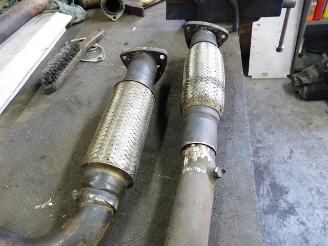

Gister en vandaag maar weer eens aan de trackdaycar gewerkt ,de uitlaat was niet naar mn zin en de flexibele delen waren ook naar zn moer .
Had van vriend Heida een leeggehaalde kat gekregen om evt te gebruiken maar dit was een ramp ding .
katloos en kansloos.
Dus flexdelen eraf geslepen die waren nog goed voor mij om een low budget uitlaat te bouwen.
voorbereiding
Onder de auto stellen en hechten.
Netjes lassen.
Klaar voor montage.
