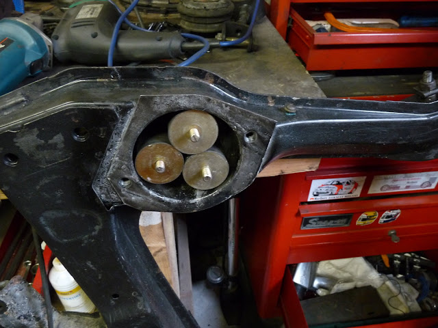

Bedankt voor de tip ,ga ik zeker onthouden deze ,maar ga voor dit project zelf wat fabrieken en veel stugger is (hopelijk)

Wij gebruiken altijd trillingsdempers uit de industrie. :wink:
Zelf heb ik twee trillingdempers van 75mm in diameter en 25mm hoog gebruikt. motor ligt super stug, als ik er tegenaan duw beweegt de auto meer als het blok. 8)

De enginebay gister en vandaag schoongemaakt,subframe is schoon en gereed ,pu bussen geplaatst,stuurhuis opgeknapt met verse hoezen en een lik vet op strategische punten.
