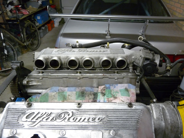

zbo67
Berichten: 216
Locatie: Westhoek
RE: 164 Qv 3.5 Motor opbouwen
wo jan 05, 2011 19:47
Hoe ging dat ook alweer,jawel kleine verplichte pauze gehad ivm onderdelen ,gaan we weer verder met de laatste loodjes.
Toch nog wat metingen vericht ivm de nokkenassen.
ZGAN gereinigde en geteste injectoren.
Schoongemaakte en intern gereinigde brandstofrails,tip als deze een tijdje hebben gelegen komt er lakafzetting in de buizen ik verbaasde mij erover hoeveel er uit kwam.
De nieuwe bling bling buizen ,eerst even losvast gemonteerd.
Schoonmaken schuren reinigen ontvetten borstelen spuiten opknappen draadtappen geroeste bouten uitdraaien pffffffffffffffffff .
Daarna pas komt het zoet.
Met nieuw bev materiaal vastgezet.
Morgen meer .
