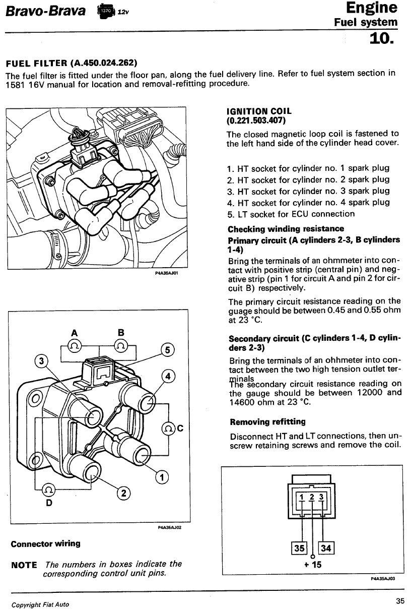

ik ben bezig met mijjn 2.0 nord turbo project en ik ga hier de KDFI voor gebruiken.
motor is bijna klaar in opzet en kabelboom is ook bijna gebouwd.
voor de ontsteking gebruik ik de dis bobine van een 164 ts met nr 0221503407 ik kan alleen niet het schema van de drie polige bosch stekker vinden,
heeft iemand het schema van de stekker ?

Ik zal deze bobine niet gebruiken zo op je kdfi je zal hem waarschijnlijk braden.
Deze bobine is passief en heeft een lage weerstand op de primaire spoel dus een hoge stroom.
Groeten Rico

he Rico,
Dat is een mooie aanvulling maar heb je ook een alternatief ?
Ik bedoel niet de bobine van de 75 TS maar van de latere 164 , zitten geen module's op deze bobine's
Dacht dat er meerdere waren die deze bobine's gebruikte ?
Heeft iemand ervaring met deze bobine's ?

Op de 155 zitten dezelfde (of vergelijkbare) bobines. Bij de 155TS 8V zitten er 2 losse aanstuurmodules op de accubak, net onder de bobines.

maar je kan bijvoorbeeld de ZSE003 van beru gebruiken zit op veel volkswagens. maar ook die op de site van bosma zal ik voor kiezen niet duur.
http://www.bs-autotune.nl/shop/product_ ... ucts_id/99
je kan ook nog de coilonplug pakken die op veel volkswagens is gemonteerd maar moet je wel de gene hebben waar een module bij inzit.
zo heb je bij veel meer voorbeelden. bij vragen pb me even kan zo zien bij de meeste bobines of ze actief zijn of niet.
Groeten Rico

ja is wel te doen met die bobines wel met module!! maar volgens mij moet je de modules met 5 volt aansturen
en niet naar massa laten schakelen hier voor moet je een kdfi klein beetje aanpassen. zo is het in iedergeval bij de modules van de ts uit de 75.

Ja dat het kan weet ik zelf ook uit ervaring maar
ook dat je de driver van de kdfi achterwege moet laten of pnp transistor gebruiken wat ik heb gedaan anders gebruik je direct de uitgang van de ms2 cpu.
maar Michel gebruik jij ms of kdfi??
het makkelijkste is gewoon een actieve bobine te pakken die te schakelen is naar massa dan is het aansluiten op de kdfi met de standaard drivers.

Ik heb bij BS Autotune een actieve bobine besteld voor op de KDFI.
niet duur en werkt perfect.

Bobine wordt VAG onderdeel en moet alleen een weerstanden ertussen zetten van 500 ohm, weet iemand of dit een draadweerstand moet zijn of anders ?
En de injectoren: signaal voor cilinder 1 en 3 op pin 10 en 2 en 4 op pin 12 en 11 massa aan het blok, moeten de injectoren in serie of parallel ?
