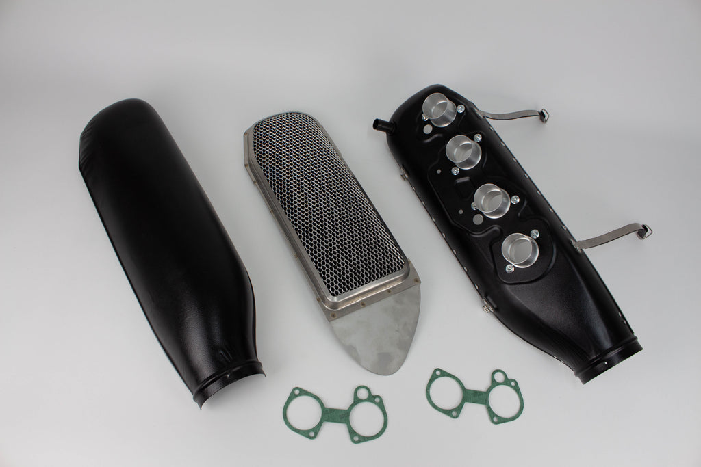

Wat een mooie spullen maken die mensen bij Automaster zeg.
Kijk nou wat een kunstwerk!
https://automaster-shop.de/collections/ ... -115-kopie

Nice maar doe mij maar open kelken :D

dit ziet erit als een mooi en functionele airbox 8)
heb 2 Nords met GTA replica polyester box-en, en ben er wel content mee.
Die van Automaster, is wel wat aan de prijs, iig. voor mij :wink:

Zeker mooie airbox, heb jij een verschil kunnen merken met en zonder airbox?
